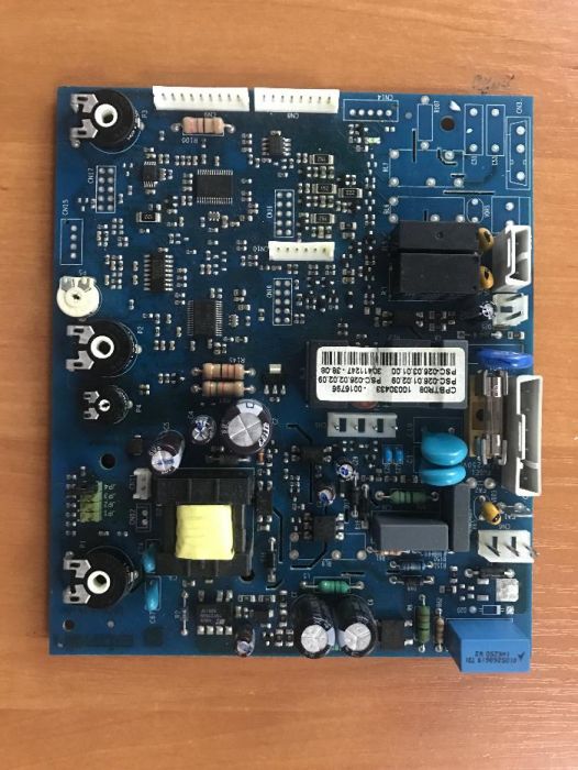

Добрый день,подскажите куда копать, плата управления 30411247,выгорела под реле насоса и турбины,котел работал штатно,только появился запах,снял плату восстановил дорожки заменил оба реле и два варистара на всякий случай,реле на насос было замкнуто,думаю пригорело,проверил после сборки,все работает,нагрева в местах прогара нет,но вот что смущает,закономерности нет,иногда после использования ГВС (СО не включено)насос не отключается,повторное открытие закрытие крана и все нормально,насос отключается,ошибок нет,есть подозрение на датчик температуры,но не уверен,буду благодарен за любой совет.

Вроде бы все заполнил, изображение с интернета,но плата идентичная.

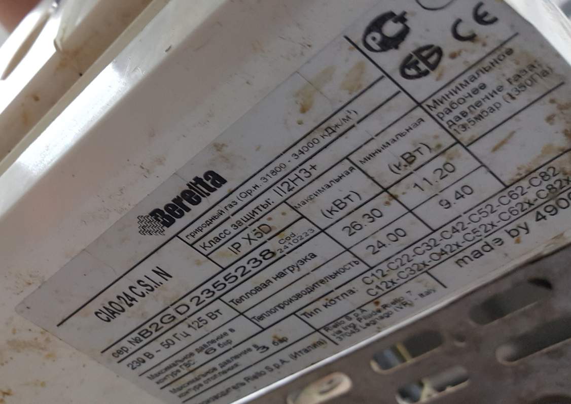

sergey 73, Исправил,название модели писал смотря на наклейку с низу.

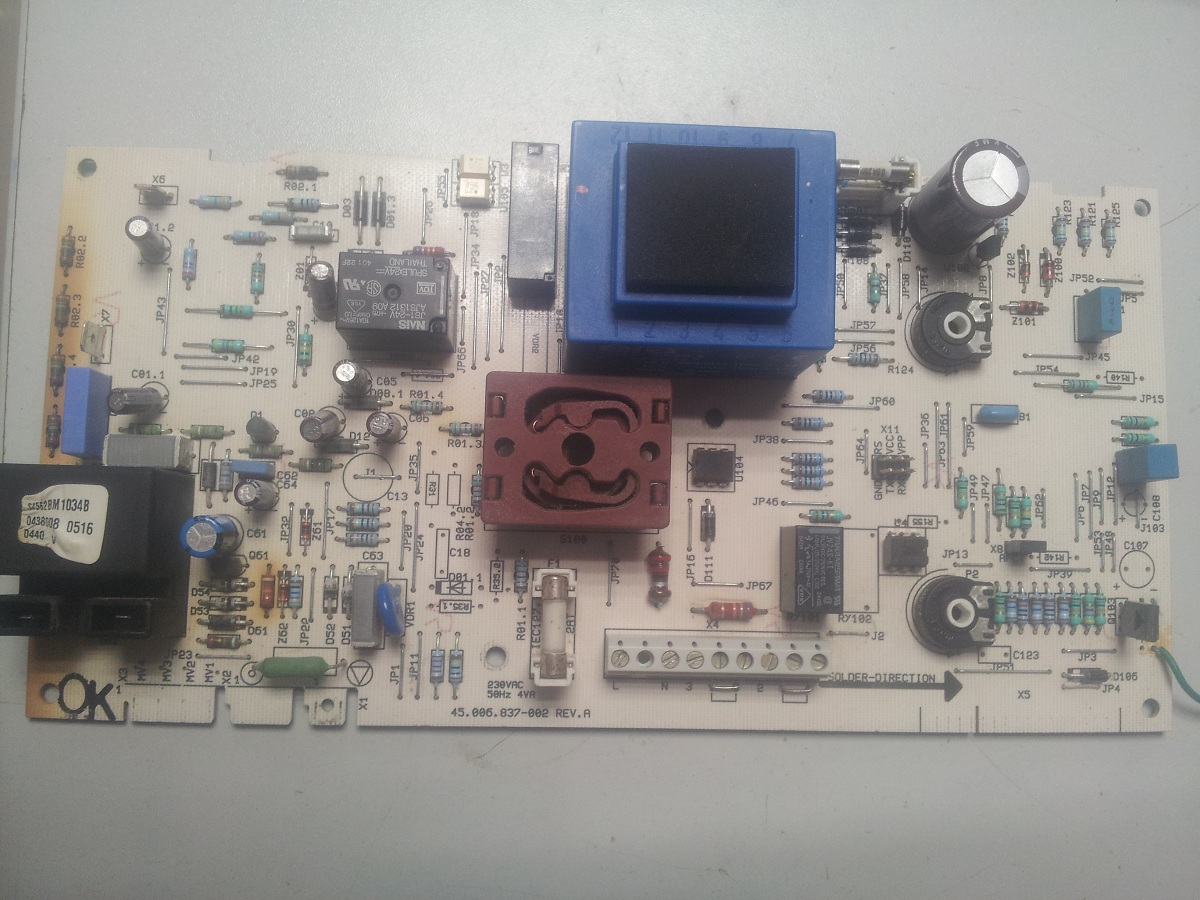

Геннадий66, Там скорее был прогар,плата прогорела насквозь,очистил конечно на сколько возможно,плата хоть и двухсторонняя но в месте прогара только с одной стороны дорожки,это силовая часть насоса и турбины,запитка по фазе идет от одной линии и управляется двумя реле(турбины и насоса),прогар был по причине залипания и перегрева реле насоса(оно было замкнуто и было видно оплавление корпуса),причина не понятна,насос работает нормально,есть защита контактов реле варисторами (искрогашение если не ошибаюсь),я их тоже поменял,"подкорачивать" там было не чему ни тогда,ни сейчас, хотя повторюсь,очистил на сколько смог,подгоревшие дорожки удалил,одно реле нашел в своем городе оригинальное(на насос) ,его впаял,правда ножка которая подает 220 на насос висела в воздухе,пришлось кинуть шину,а вот с реле турбины пришлось повозиться,оно хоть и было рабочее(проверил после демонтажа),но стояла в плотную с "погорельцем" и я решил не рисковать и заменить и его,но нашел реле немного больше размером и в зеркальном варианте,установил через шины.Как мне кажется тут что то с управлением,подозреваю датчик температуры,но методом тыка не охото пробывать ремонтировать,накладно.
На фото видно прогар,реле насоса уже было снято.
  0_20181020_143943.jpg  62.9 КБ  Скачано: 513 раз(а)
