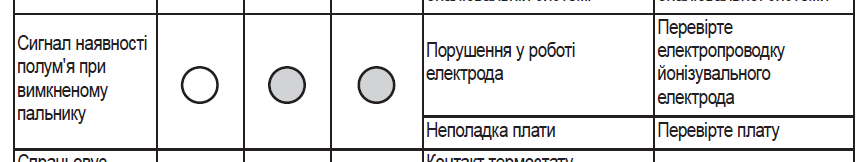

Сообщение #8 От 13/02/2014 23:40 цитата
Смотри.
  Снимок.PNG  18.3 КБ  Скачано: 761 раз(а)
andreyM1
Сообщения: 26
Сообщение #9 От 13/02/2014 23:50 цитата
Согласен, но диод горит при положении офф, да и с отключеным электродом картина не меняется, так что, скорее всего плата накрылась.
