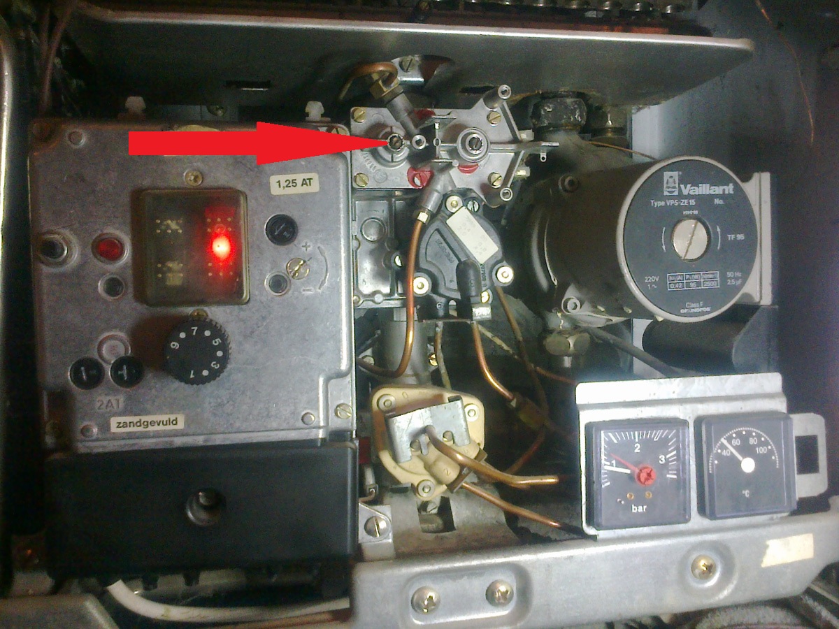

Добрый день. Подскажите может кто в курсе как настроить пламя на газовом котле.vaillant vcw 240xe. В моем случае уменьшить.

Не совсем корректный вопрос.
Пламя нужно уменьшить на минимальной мощности или на максимальной?
boristjmj
Сообщения: 33
Сообщение #3 От 02/02/2014 16:30 цитата
на максимальной

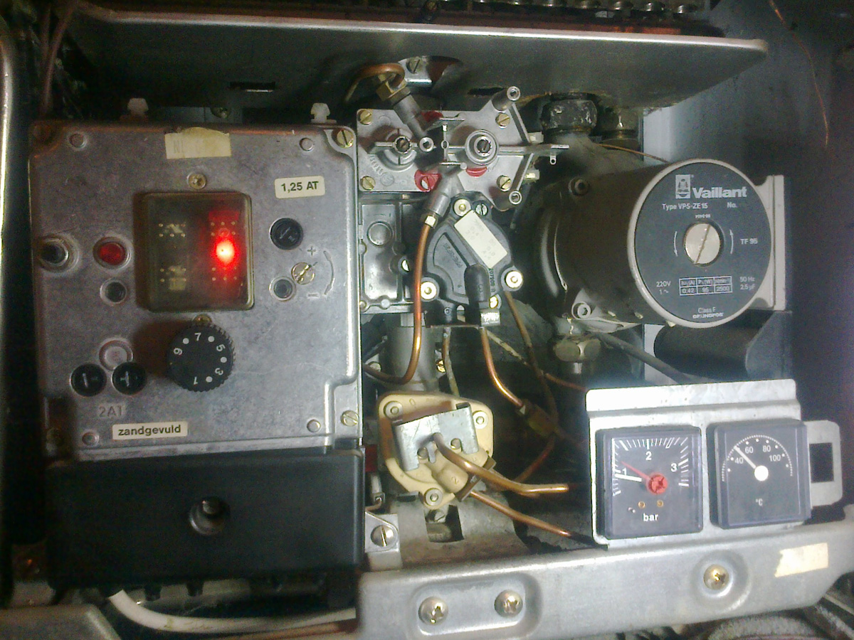

Спасибо за помощь Знакомый с монитора! Все настроил но помог жиклер тот что слева от того который вы показали.
Всех благодарю за внимание ТЕМА ЗАКРЫТА!!!

boristjmj, слева мощность розжига (минимальная мощность) , справа максимальная мощность. Третьего не дано...

Благодарю за информацию Знакомый с монитора мне помог и тот и другой жиклер. У меня громко вспыхивало пламя и потом было большое пламя что радиатор был весь красный. Теперь все четко работает тихо вспыхивает пламя и потом умеренно горит не накаляя радиатор.
