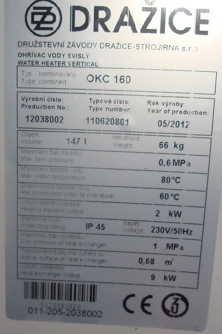

Сообщение #8 От 14/04/2014 21:42 цитата
Бойлер с теплообменником 0,68 м2 и теном на 2 кВт (не подключен).
Знакомый с монитора
Сообщения: 469
Сообщение #9 От 14/04/2014 21:46 цитата
Andrey_Dp, что , в падлу полное название бойлера написать? Или предлагаешь мне весь инет шерстить ?
Andrey_Dp
Сообщения: 64
Сообщение #10 От 14/04/2014 21:57 цитата
Бойлер.
  DSC08528_1.jpg  92.61 КБ  Скачано: 424 раз(а)
Знакомый с монитора
Сообщения: 469
Сообщение #11 От 14/04/2014 22:27 цитата
Andrey_Dp писал:
На бойлере змееевик подача снизу, обратка сверху.
Дык вроде как наоборот должно быть . Талмуд на бойлер есть? Что там малюют?
