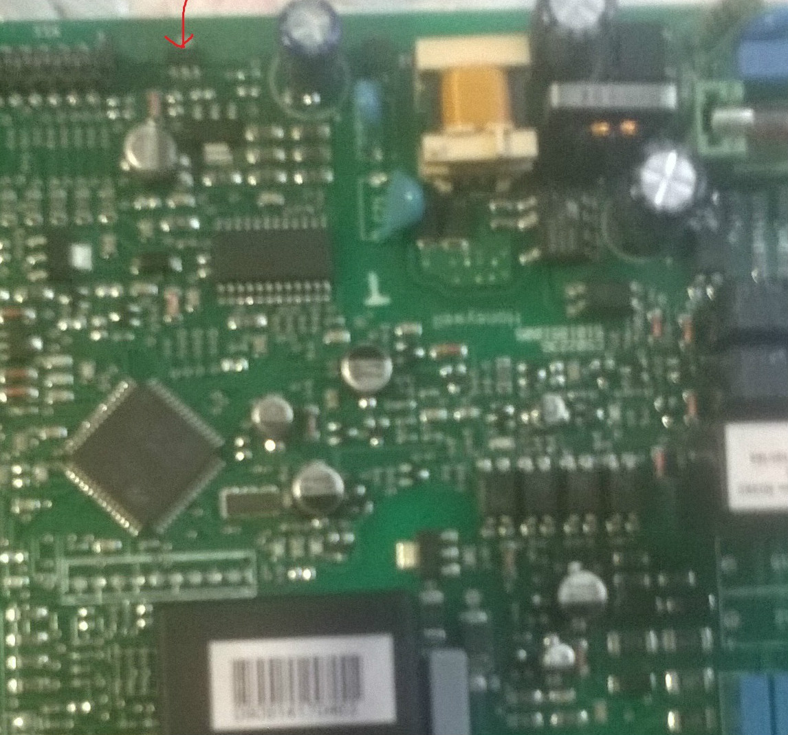

Добрый день помогите пожалуйста распознать деталь . по надписи не ней ничего не находит в интернете пробовал и по разному писать название там либо bc919 либо 8с919 но ничего не находит такое ощющение что зеркально написано..помогите . Извините за плохие фото(

Mandragon, Исправляй замечания. Померяй напряжение на выводах улыбка

напряжений никаких нету( и на том транзисторе короткое средняя и левая ножка и микросхема прямоугольная которая ниже греется. Отпаял тот транзистор он хорошим оказался.но короткое осталось.потом ту микросхему выпаял короткое тоже всеравно осталось( выпаял процессор и кз пропало. виновник процессор?

На фото твоём плата от аппарата DEMRAD KALISTO производитель HONEYWELL (не ROTA).
Элемент, указанный на твоём безобразном фото стрелкой = стабилизатор 5V.
Принципиальную схему сам будешь рисовать?

Стабилизатор топикстартеру ужу не актуален, процессор нужен.

стабилизатор оказался цел..отпаял его на его месте всеравно короткое..выпаял процессор и кз пропало. Не подскажите такой проц реально достать вообще? и подскажите проц продается уже прошитый? и есть ли аналог у этого проца? 72c334n4t6 220h4 v6 mlt22911

стабилизатор оказался цел..отпаял его на его месте всеравно короткое..выпаял процессор и кз пропало...
По всем признакам надо готовиться к приобретению новой платы управления. недовольство, огорчение
