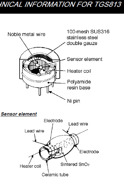

Да, 7805 на плате котла греется не по детски. А все из-за датчика загазованности (его накала). Так должно, или датчик стал много "кушать"?

стопыч, экранированным попробовать стоит. Если без пульта работает, значит, наводки. Датчик TGS-18 жрёт много и постоянно

Сообщение #7 От 24/10/2016 23:11 цитата
TGS-813

Да бог с ним, датчиком. Наворот совершенно бесполезный. Пусть себе греет микросхему, проблем ни сдатчиком, ни с стабилизатором ни разу не было. Как и срабатывания по загазованности.
