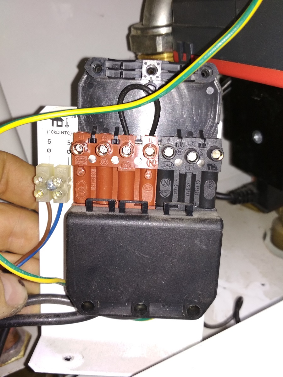

Перемычка на клеммах для комнатного термостата установлена? Инструкцию прочти.
Shargo
Сообщения: 13
Сообщение #5 От 05/01/2018 19:17 цитата
Electronik22 писал:
Нет.
Electronik22 писал:
Инструкцию прочти.
В инструкции нету информации о том что должна быть установлена перемычка в на контактах для установки комнатного термостата.
Сейчас буду пробовать.
ДОБАВЛЕНО 05/01/2018 19:26
На колодке есть какая то перемычка, правда в инструкции не указана для чего она
 Размер файла:  313.38 КБ
 Просмотрено:  248 раз(а)
Shargo
Сообщения: 13
Сообщение #6 От 05/01/2018 19:52 цитата
Вкурил я то что колодка не та, поставил перемычку.
плохой, но есть результат, теперь выдаёт ошибку
А1 - не состоялся розжиг горелки.

Он запустился, я решил посмотреть модель клапана, отключил плату, снял контакты, вернул всё на место и он за работал!
Спасибо тебе огромное, за твои советы, я уверен что то из них сработало.
