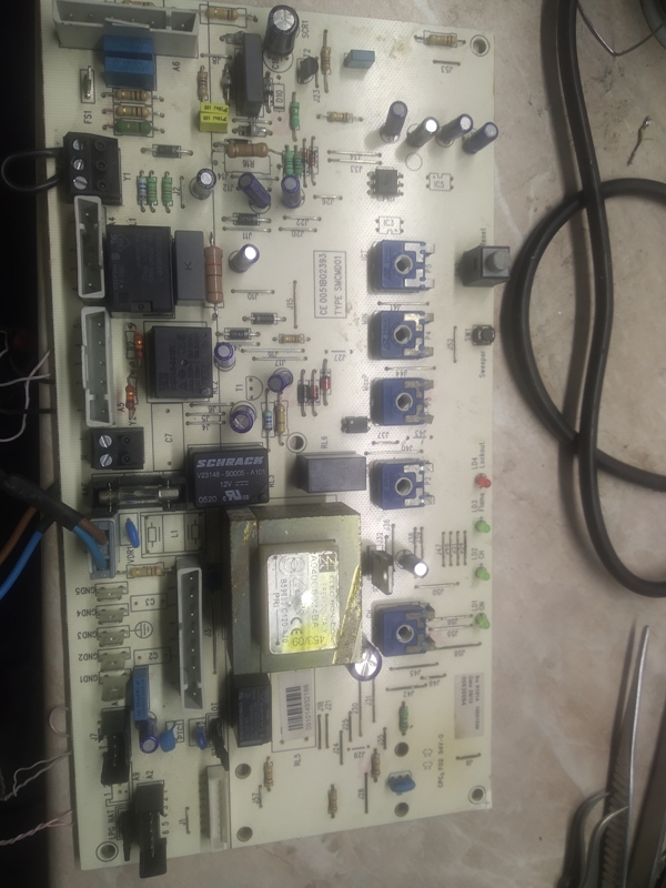

Добрый вечер
Есть плата от котла Buderus Logomax /плата Honeywell CS0169-LS/ с такой проблемой - нет розжига /искры/
Пробовал поменять тиристор в цепи розжига /BT169/ - еффект ноль.
На этих платах сигнал розжига вроде подается на тиристор - там в цепи вроде нет реле.
Таких было несколько плат - две сделел - там проблемы были в цепи питания и ионизации
А с етой платой сижу и думаю - что я упускаю, или какую цепь я упускаю
Трансформатор розжига исправный - проверял на других платах.
Может кто сталикивался с такой проблемой или этими платами.
Как я уже говорил ранее в других темах - я в ремонте плат котлов новичок
Еще раз заранее прошу прошения если проблема указанна неполно.

На УЭ тиристора сигнал с оптрона поступает?
