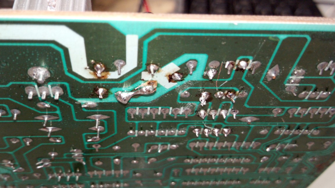

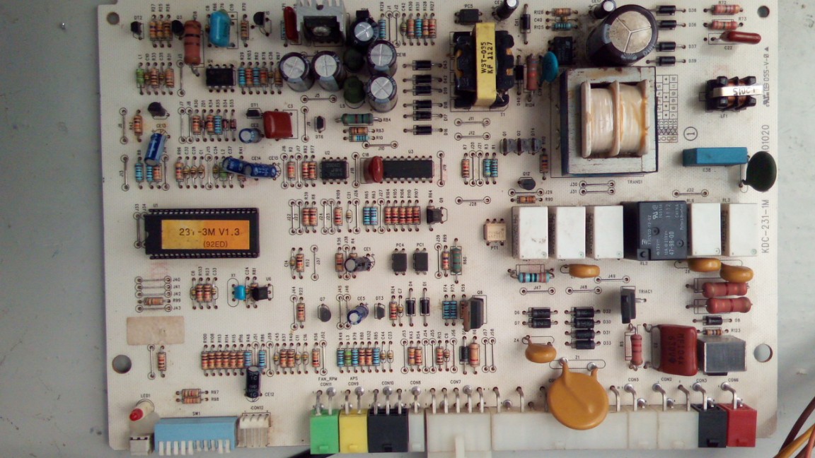

Плата kdc-231-1m. V1.2
Букварь.... Что он пишет все проверено и исключено. Датчик ионизации вообще в воздухе висит, и поджиг разъем отключен, а он все равно 04 выдает.
Пробовал транзистор 2222а ставить вместо 3198. Все так же. Резистор на входе другой ставил, тот, который по маркировке 2.2, а звонится 3.3
Сейчас конденсаторы поменял, те что 68 и 33, правда, на то что было, похожее по номиналу. Но и родные мультиметром ёмкость соответствует.
ДОБАВЛЕНО 25/06/2021 12:14
Фото
ДОБАВЛЕНО 25/06/2021 12:15
Фото2
 Размер файла:  208.41 КБ
 Просмотрено:  411 раз(а)
  IMG_20210625_110728_copy_1152x648.jpg  195.81 КБ  Скачано: 461 раз(а)

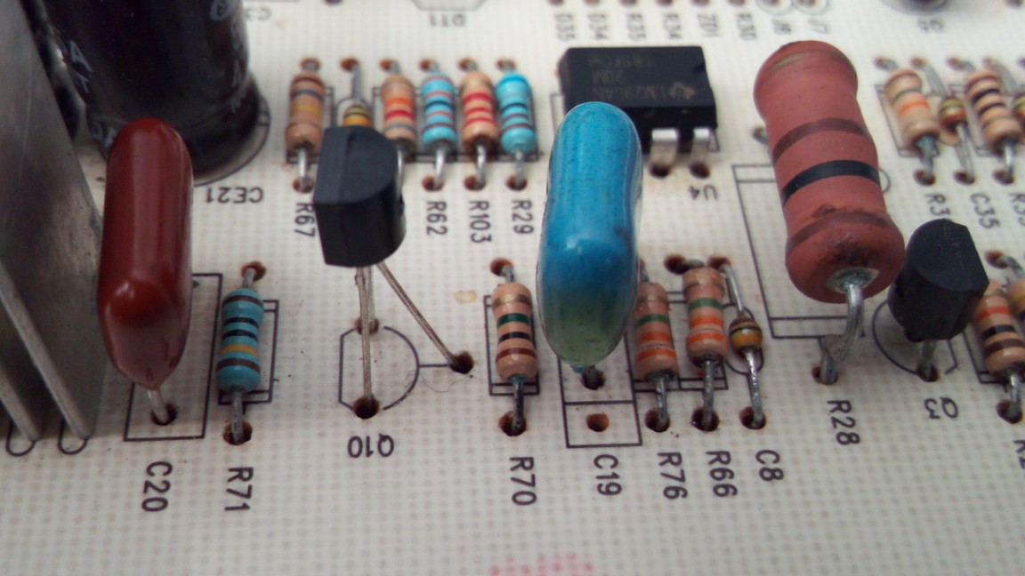

Единственно, что смущает: на рабочей плате на транзисторе q10, который 3198, на эмиттере полуволна, а на коллекторе у же практически постоянка, а на ночной эмиттер также, а коллектор также полуволна, только обратная. Замена транзистора повторно не помогла)

chas111,
эммитер должен быть "землей" прибора. улыбка

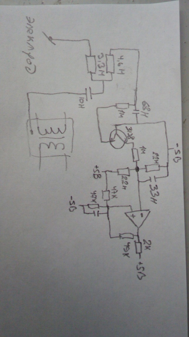

Сообщение #10 От 25/06/2021 12:29 цитата
Примерно так
  IMG_20210625_122646_copy_648x1152.jpg  102.87 КБ  Скачано: 570 раз(а)

Сообщение #11 От 25/06/2021 12:56 цитата
базу с эмитером перепутал. Где общий провод? улыбка

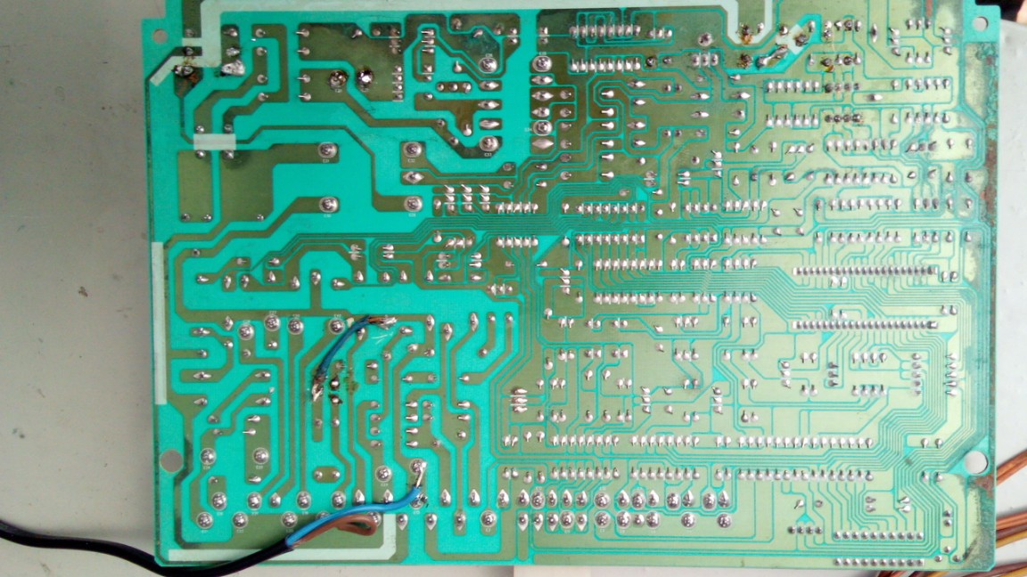

Сообщения: 8
Сообщение #12 От 25/06/2021 13:17 цитата
Вроде нет
ДОБАВЛЕНО 25/06/2021 14:18
2 сторона
  IMG_20210625_131243_copy_1152x648.jpg  133.02 КБ  Скачано: 504 раз(а)
  IMG_20210625_131326_copy_1152x648.jpg  159.29 КБ  Скачано: 513 раз(а)
