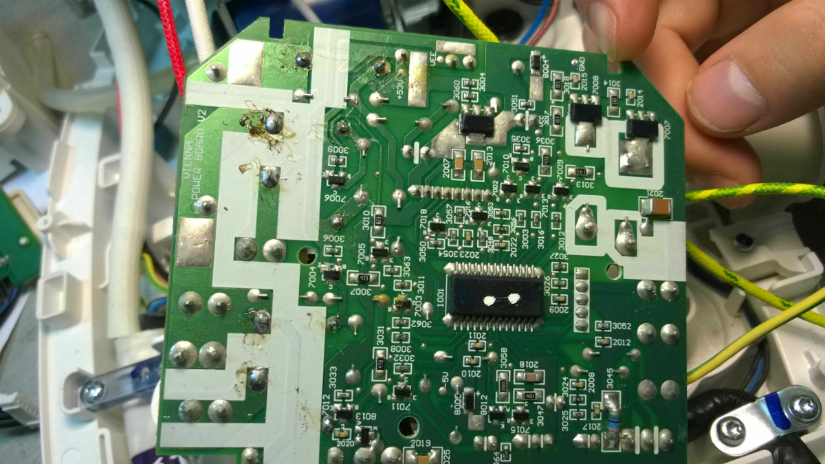

Привет! На данный аппарат ищу сервис мануал или схему! При включение мигает индикатор нагрева но утюг остается холодным и тен бака тоже! Вскрытие показало тен исправен 40Ом, термички на нем тоже, при включение в сеть напруги нет на тене, на плате управления нет заветных 24v чтобы сработали реле, но есть 5v на проце, диоды стабилитроны проверяны емкости тоже, без схемы не могу разобраться если кто может помогите рёв в три ручья

SERVICE666 писал:
Так зачем тебе схема ? ... без схемы разве нельзя отыскать свои "заветные 24V" ?

shov244, В том то и дело что я не могу понять от куда беруться 24v! Так сказать где зарождаются

SERVICE666, подсказка - источник питания с гасящим конденсатором .
