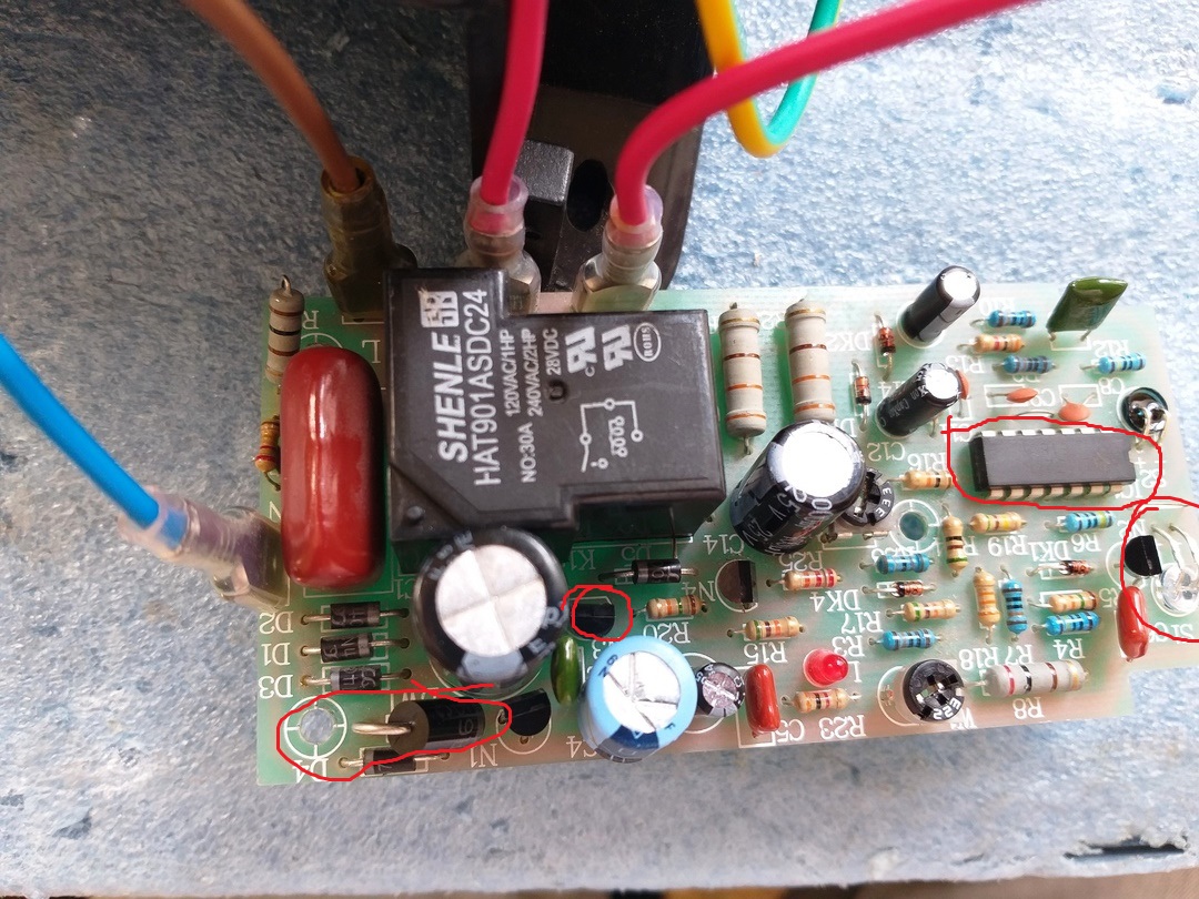

Сушилка для рук OSKO OH00002 не включается.
на плате есть индикатор красный.. при поднесении руки не загорался. После замены светодатчиков, красный индикатор начал загораться при поднесении рук... Но реле не заводится. Не могу понять, что должно запитывать ее...
Заменил LM324N, не помогло. ПОдавал на реле 24V она щелкает, рабочая.
ПРоверял резисторы по номиналам, все живые.
Красным отметил, то что заменил
 Размер файла:  339.72 КБ
 Просмотрено:  484 раз(а)

Реле по моему среднего лица, то есть оно реле.По дорожках от обмотки реле пройдись ,должно быть на электролите 24вольта, а другой контакт на коллектор транзисторного ключа ,базой скорее всего на LM.
на кондере 8V всего. Не пойму, что формирует 24V.

12sasha12 писал:
Не можешь разобраться в схеме из гасящего кондера и диодного моста? смех

Скорее всего после 24вольт формируются стабилитронами еще какие то напряжения 5или 12 ,и эта схема очень сильно зависима от тока потребления.
на стабилитроне 24V который заменил, на нем 8V, через него должно идти 24V, и на LM 12V VCC.

Шото не так меряеш , как может быть 12в если 24в нету а есть только 8в. Меряй на электролитах , может они высохли , разберись со схемой, а лучше нарисуй ее если так трудно разобратся , общий в схеме может не один. Разделительный транс в рабочем столе хоть есть , а то фаза на всех деталях схемы ОСТОРОЖНО.

Сушилка сделал. Кондер на 400v 0,75uf заменил. Заработала
