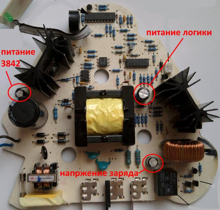

Имеется зарядка для Li-Ion аккумуляторов AL 3640. Пробило силовую часть, собранную на микросхеме UC3842. Заменил все, начиная с диодного моста и до оптопары, включая все емкости. При запуске дергается с периодом примерно 1 сек. При подаче на вывод 7 питания 16в от лабораторного БП выдает красивые управляющие импульсы 1.7% скважности. Микросхема в порядке.
Если у кого такая есть не подскажете какое должно быть напряжение на холостом ходу на первичных и вторичных конденсаторах? Никак не понять где собака порылась..
