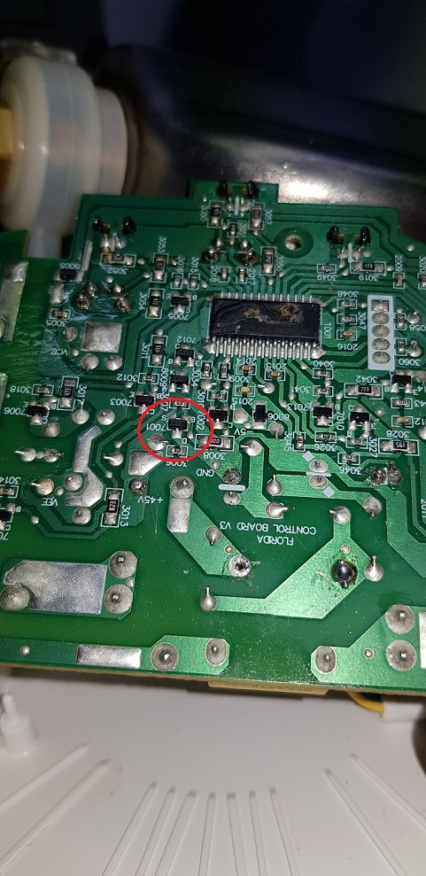

плата управления Флориды v3
Проблема следующая, после замены конденсатора с подписью 2002 (0,47мкФ), т.к.
напряжения были низкими и колебались (+5 и +45v). Теперь напряжение в порядке. , но при нажатии кнопки питания
ТЭН котла и электромагнитный клапан работают даже при отсутствии воды в котле, даже если он не включен
кнопка на ручке для запроса воды, насос для заполнения водой не работает. (насос работает),
светодиод на ручке утюга не горит.
Делая тесты, роняю щуп на плату и резистор R 3003 = 56 Ом дымит и
мосфет подписан 7001, которого я не смог опознать, и по этому прошу помощи в опознании инициалов
компонента, хотя я подозреваю, что прошивка pic16f1936 повреждена.
Спасибо за сотрудничество

Сообщение #6 От 22/05/2023 19:36 цитата
Фото платы с двух сторон максимального качества и достаточного масштаба.
