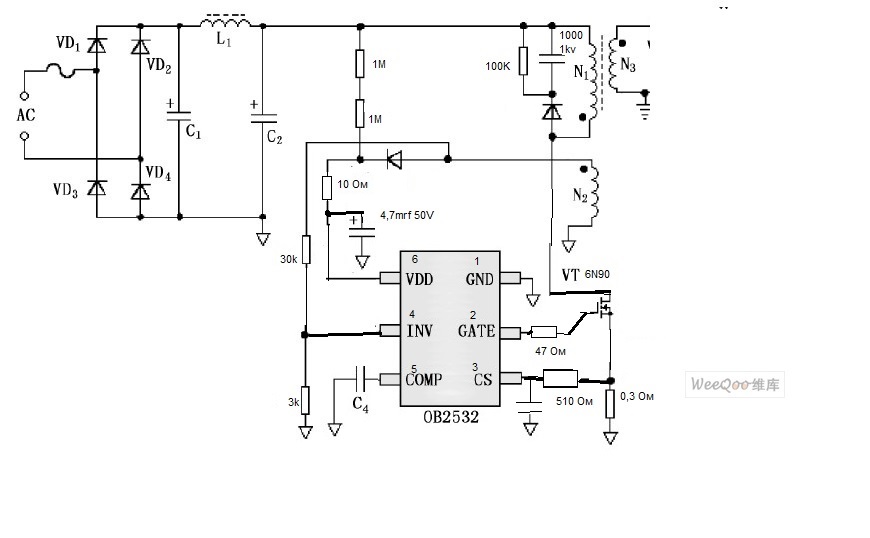

Увлажнитель воздуха Polaris PUH 6030, попала вода в блок питания YK-018A1 - сгорели три резистора по 1R2 один 8,2 Ома и полевик 4N65FC,после замены блок не запускается, необходимо заменить шим SMD 12F05 SOT 23-6 (1-GND 2-Gate 6-VCC).
Может кто знает чем заменить?

Присмотрись к OB2532 http://archive.espec.ws/section1074/file34350.html
GND
Drv
CTRL
FB
CT
Vcc

Спасибо! По даташиту подходит, только 5-я нога у меня в воздухе на плате. Буду искать.

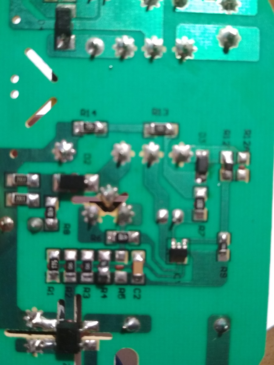

присоединяюсь, такая же схема увлажнителя только на шимке маркировка 12G15.
1 и 2 нога в коротком, омные резисторы вокруг дохлые и полевик.
пока в поиске шима
ДОБАВЛЕНО 12/01/2018 22:21
схема без оптопары, поэтому 5 нога не используется

Наконец получил OB2532. БП запустился, но напряжения питания в два раза больше вместо 12В -25В вместо 34В-67В?

В шапке письма добавил схему с своими номиналами. По даташиту на OB2532 стоит С4, у меня его на плате не было, видимо ШИМ не совсем родной. Может кто знает какие элементы изменить что бы уменьшить напряжение на выходе в два раза, схема без обратной связи?

Увлажнитель собрал, даже работает. Посмотрим на сколько хватит.

Аппарат вернулся, что и следовало ожидать. Ведь напряжение на выходе достигало 70 В, а конденсатор на выходе 220мкФ остался на 50 В. Поменял конденсатор на напряжение побольше. БП за работал. Но мысли как понизить напряжение остались. Буду экспериментировать.

Яфигeю с таких ремонтов! Тоже надобно узнать, что за шим. Маркировка моего 37DTQ , 5 нога в воздухе
