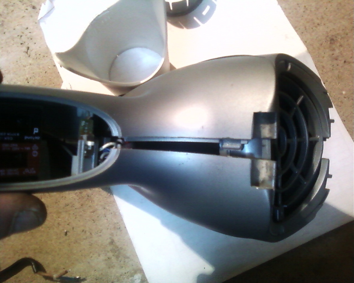

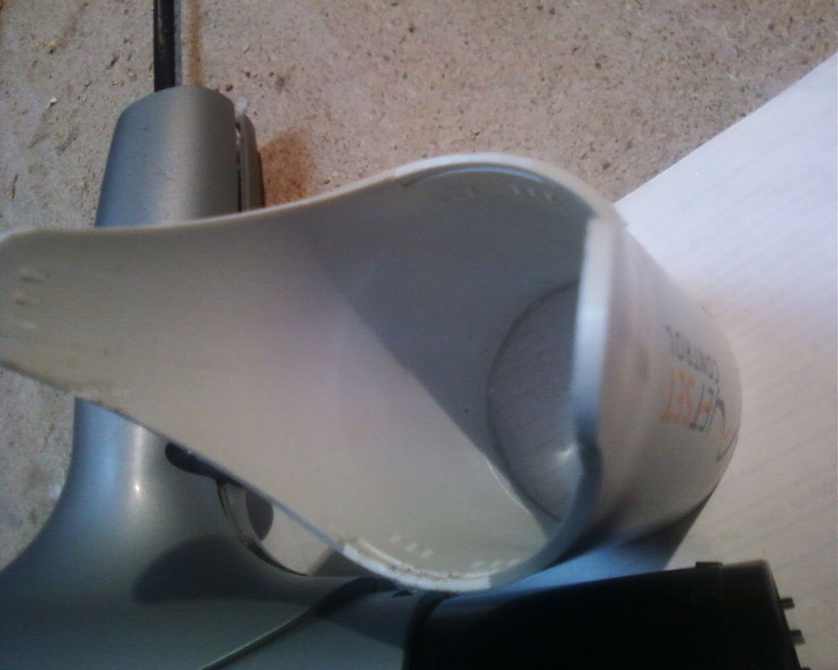

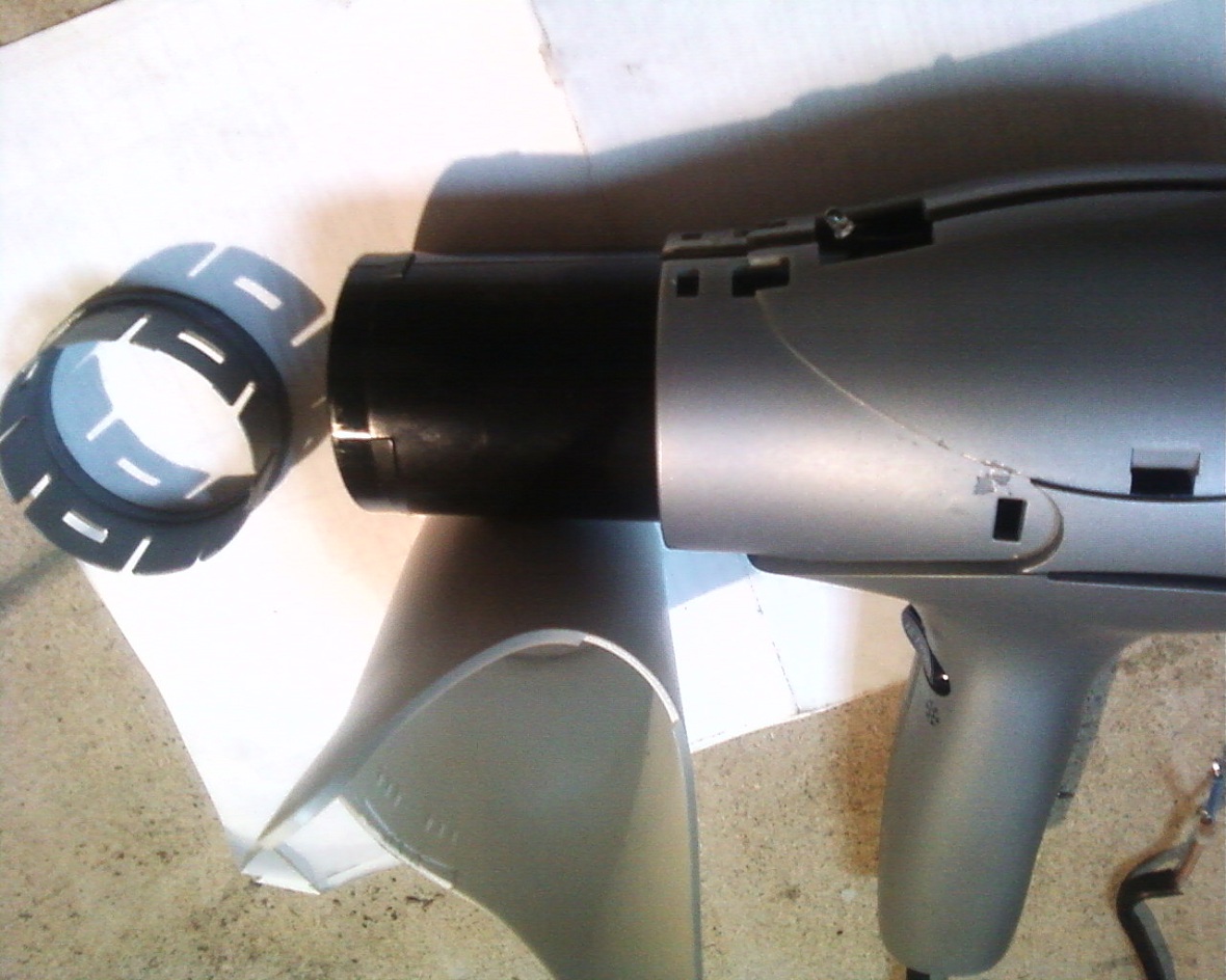

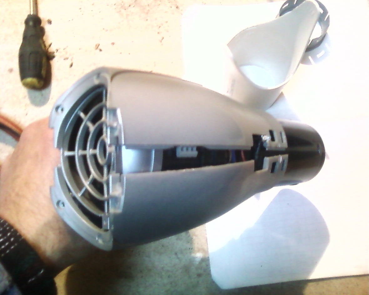

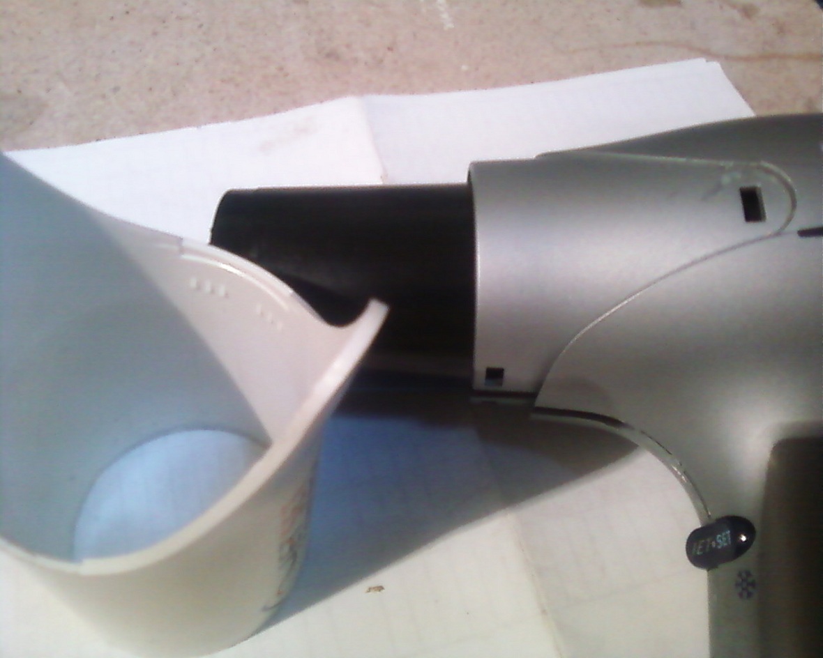

Сообщение #11 От 28/07/2013 23:15 цитата
К сожалению предложенная схема разборки не помогла. Решив, что терять нечего, аккуратно острым ножом под линейку разрезал серебристую часть коркуса вдоль по нижней поверхности и разведя края последней, снял без особых проблем. Дальнейшая разборка трудностей не представляет.
Не смотря на пропущенные "уроки физики" крыльчатка вентилятора действительно была заблокирована двумя длинными волосками.
После сборки люфта и зазора в месте разреза у разрезанной детали нет. Фен работает.
Для профессионального ремонта этот метод конечно не годится, но буду рад если кому-то будет полезен.
К уважаемому shov244: Если "через задницу", то идти надо не в мастерскую, а к проктологу в поликлинику. Данную модель фена разобрать "через задницу" технически не представляется возможным.
С уважением, Виктор.

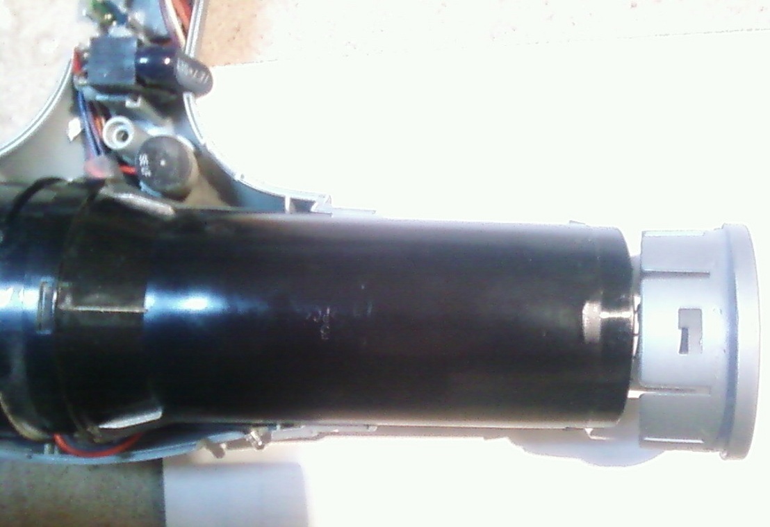

FOST70
Сообщение #17 От 15/12/2013 18:41 цитата
немного фото по разборке и ремонте фена филипс foto philips 4882-4883
