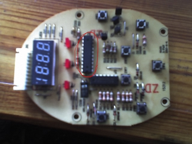

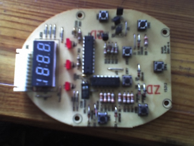

аэрогриль liberton lag-05hdf (проблема с индикацией)
semison
Сообщения: 30
Сообщение #1 От 28/06/2011 10:34 цитата
при включении работает и выполняет функции,но выставить режимы(соответственно проконтролировать правильность выполнения не возможно) так как индикатор(цифровой) зажигается не полностью(отдельными сегментами).и такие хлопоты у нескольких пользователей данного агрегата..визуально "подгулявшего"нет.напруга (указанная на плате) в норме.транзисторы s8050(прозвонил в порядке).может у кого был подобный казус? и подскажет на что "давить"дальше?. за все советы-СПАСИБО.[/img]

А напряжения на плате не проверял и какая микра отвечает за дисплей
semison
Сообщения: 30
Сообщение #4 От 30/06/2011 18:52 цитата
Avestar писал:
индикатор выпаял но просто зажеч его полностью так и не получилось(инфы по ему не нашел) марка-FJ3341BH-SS22
ДОБАВЛЕНО 30/06/2011 19:57
semison писал:
Avestar писал:
микросхема которая подходит к дисплею-это загадка(название отсутствует напроч-обвел красным)вторая-ну это наверняка ключ управления режимами-SN74HC164N.пока ума дать не могу недовольство, огорчение

shov244
Сообщения: 3825
Сообщение #5 От 30/06/2011 19:55 цитата
semison писал:
Как пробовал ?
semison писал:
А и не нужно . Индикатор простой , можно обойтись и без инфы .
Возьми любой блок питания пост. U-ния от 4 до 12В и подавай U-ние на концы индикатора ( он у тебя выпаян ) . Допустим подал на первую ногу индикатора "минус" , а "плюсом" через резистор около 1 кОма проходишь по другим концам и т. д. . Вобщем поиграйся . подмигивание
Какие сегменты не работают не забыл ? А после этого уже можно сделать выводы микросхема или индикатор . улыбка
