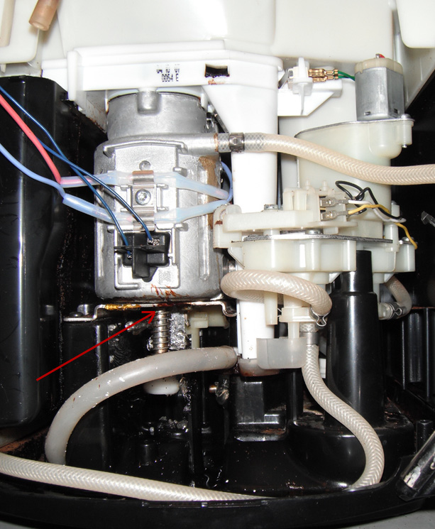

Всем привет.
Машинка 4 года честно отработала. не ругается, но течет оттуда. см. фото.
как эта часть тела у нее называется? голливудская улыбка
эта деталь разбирается и чинится или ее надо менять целиком?
Спасибо.
  XP7240a.jpg  166.63 КБ  Скачано: 962 раз(а)

serzh-9
Сообщения: 11
serzh-9
Сообщение #4 От 22/08/2012 05:03 цитата
booratino писал:
Всем привет.
Спасибо.
Разбираешь поршень,вытаскиваешь и в бойлере увидишь прокладку-ее и нужно поменять

Спасибо.
Да, первая мысль - сальник потек. улыбка)
На выходных разберу. Картинку с партнамберами нашел.
А там еще на штоке с прижиной какая-то то ли смазка,
то ли что-то вроде бесцветного силикона.... кусками лежит.
не обращать на нее внимание или это она из под
этой прокладки как раз и вытекла
и ее (смазку) тоже нужно ставить вместе с прокладкой?

Сообщение #6 От 23/08/2012 05:48 цитата
booratino,
Да не обращай на смазку внимания,меняешь сальник и ставишь обратно поршень.Партномер сальника MS-5015004
И можешь радоваться

Сообщение #7 От 23/08/2012 21:44 цитата
MS-5015004 - порвалась пополам.
пружина MS-5002212 тоже пополам. ну, ее можно заправить, чуть короче станет. а какую смысловую нагрузку вообще она несет? на картинках в магазинах она дугой вставлена в MS-5002205, а у меня была прямая и зацепилась за какую-то тонкую проволочку в мельнице.
MS-0697072 "поршень с двумя прокладками" у меня оказался с одной прокладкой. неодобрение и прокладка однобоко стерта. менять однозначно. отдельно прокладки не продаются?
booratino
Сообщения: 8
Сообщение #8 От 25/08/2012 20:19 цитата
- сальник заменил
- контакты припаял на место
- трубки к бойлеру и к соплу капучинатора поменял местами, износилась сильно.
- подмотал нитки под прокладку на поршне.
работает.
serzh-9, спасибо за участие и моральную поддержку. классно!
