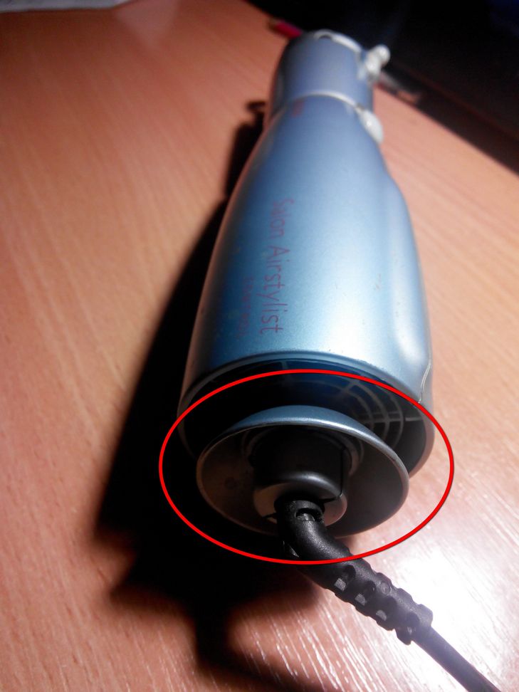

Пропадает контакт у фена-щетки, фен состоит из двух половинок(корпус), переднее кольцо снял, а заднее ни в какую(на фото обведено красным, боюсь сломать), подскажите пожалуйста как его разобрать!

QFeN, Дык куда кабель входит, защита состоит из двух половинок (черная пластмасса), располовиниваешь и далее по ходу. ИМХО.

Там не кабель перегнут, а контакт пропадает на поворотном механизме. А кольцо(как блюдце) сплошное, его и не могу снять!

А я и не говорил, что кабель перегнут, читай внимательно, а далее смотри внимательно поворотный механизм, а вернее защиту его, снимешь защиту, а потом и конус.

Сообщение #5 От 01/09/2013 22:07 цитата
serega-64 писал:
Защита или кольцо сидит "мертво", по этому и обратился на Ваш форум, может надавить или повернуть(хотя пытался) или еще как сумашествие

Сообщение #6 От 01/09/2013 22:15 цитата
QFeN, А ты думал мы тут мед пьем, ессно оно сидит почти намертво, патаму как одноразовое, там кажись внутри встречные защелки, тута или пан или пропал, без деформации не обойтись.

Сообщение #7 От 01/09/2013 22:17 цитата
Понял! Пойду "панить"...

QFeN писал:
Пропадает контакт у фена-щетки, фен состоит из двух половинок , переднее кольцо снял, а заднее ни в какую
Тяни это кольцо , не стесняйся и всё получится ... не с ремонтом , а с разборкой . Ремонт это другая песня ...

Сделал! Кольцо разрезал и снял. Причина поломки, контактная группа вылетела из паза. Поставил на место, все работает.
