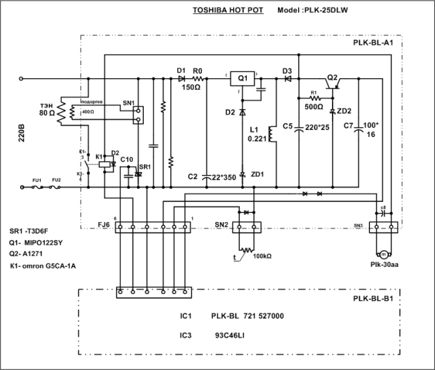

Сообщение #12 От 11/06/2011 16:26 цитата
может пригодиться схема.

Сообщение #13 От 27/08/2011 14:36 цитата
Не работает помпа-Разбирите и удивитесь! Капрон лопнул и помпа не вращается. У неё принцип как у счётчика воды.- Есть перегородка , а металический маховик упрятан в капрон и на нём лопасти. Ужасно просто. Хотя ремонту помпа не подлежит -только замена. Питание всех помп с потеров 12V (стандарт). и никогда не бойтесь ломать, ища истину -иначе так и можно остаться "чайником" со своими предположениями. Сгоревшее сопротивление от80 до100 ом. 2вт.

Сообщение #14 От 07/06/2013 14:07 цитата
Вот резистор в оригинале 81 Ом
trilogic
Сообщения: 147
Сообщение #15 От 11/06/2013 21:28 цитата
150 ом

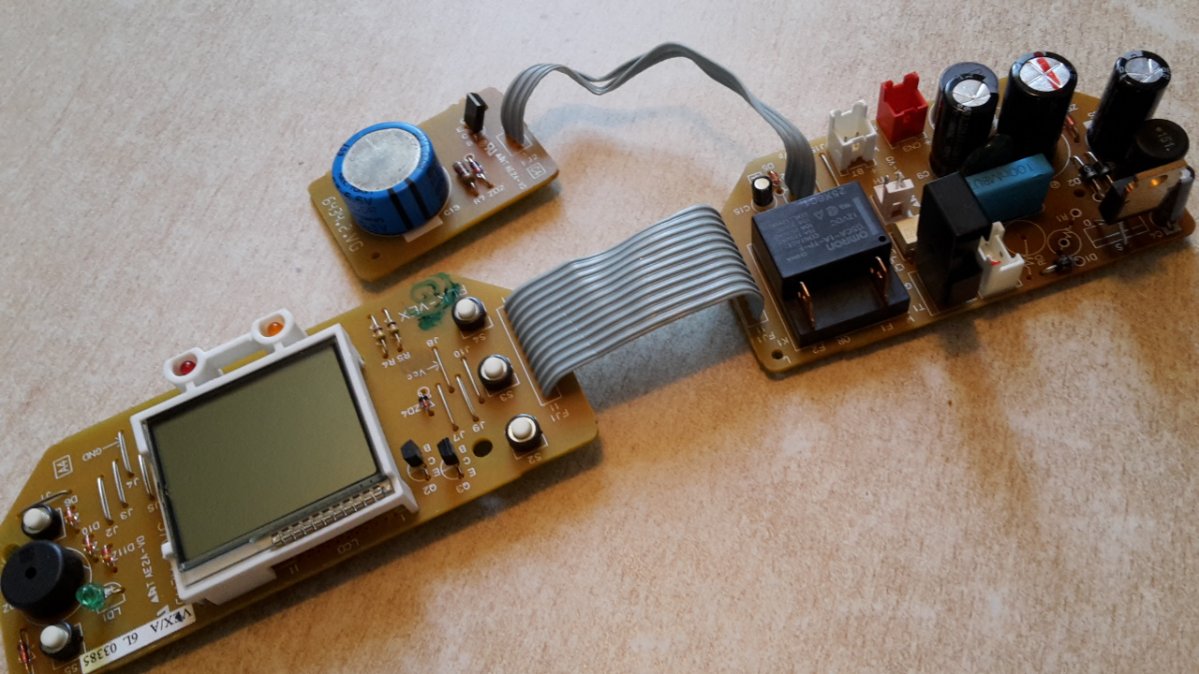

Сообщение #17 От 15/06/2015 19:15 цитата
Сломался термопот Tosiba PLK-30VE (XTR) - дисплей отличается от тех что в мануалах, модель для Японии -Кореи, надписи иероглифами, иное расположение кнопок, есть батарейное питание.
Греет до 60-90-98, как установишь, все ОК. Т.е плата управления и нагреватели ОК
Подача воды - кнопка инлок ок, кнопка налив - помпа не включается, дисплей начинает мигать 90 и иероглифическая надпись внизу.
Правда иногда срабатывает, точно все в норме бяка
При питании от батареи - инлок и налив ОК.
Проблема в плате питания PLK-VEX 6434.2.VG.
Питание помпы 3 вольта
Фото всей начинки прилагаю, интересует плата справа (сопротивления 0 и 1 вынуты)
ЗЫ Прокурив разные топики - собрал схему, как схему с 3я ИП - на 12 (???), 5 и 3 вольта
С2 шатается, есть какие то следы нагрева. Попробую заменить, хотя коли все управление работает, то С2 ни при чем.
150 и 500 ом целы.
R 10 ом на питание ИС2 цело.
Коли сбой по питанию при сигнале на помпу - значит ИС2 и FET целы.
Остается VD4 и может высох С9 - буду проверять
  20150615_190852.jpg  140.98 КБ  Скачано: 1949 раз(а)

Сообщение #19 От 17/06/2015 16:54 цитата
Отчитаюсь.
Потерял емкость С9 - заменил.
При осмотре С2 - выпала ножка. Заменил.
Все заработало.
Похоже повезло - распад С2 начался, но R еще не сгорели и мсх целы.
Соответственно, при токовой нагрузке мотора его шунтирующий кондюк был нулёвый, кондюк фильтра питания отсутствовал - питание падало и управление сбоило.
Всем спасибо классно!
Позже выложу файл собранного в инете по данному термопоту - схемы, рекомендации по ремонту или модернизации
ЗЫ Учитывая что С2 уже второй раз за 7 лет накрывается (в прошлый раз было капитальнее...) - буду тупо менять его каждые 3 года смех
Или ставить не на 350 а на 450 вольт, для запасу?
Место то на плате обведено под заметно бОльший кондюк ....
