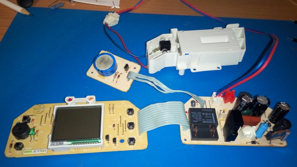

Добрый день.
Может кто подскажет схемой или советом.
У термопота есть режим работы помпы от батареек. Вот решили им воспользоваться - отключили питание, вставили батарейки. А помпа не заработала. Включили обратно питание - а прибор больше не включается((. Разобрал. На плате с экраном стоит какой-то контроллер с 64 ножками. На нем написано PLK-VEX VEX 1500. Никакой информации о нем не смог найти. Все платы тоже называются PLK-VEX... Кто-нибудь сталкивался с подобным? Куда копать? Может схема есть

List65,если всё указывает на " контроллер с 64 ножками",то о дальнейшем ремонте можно забыть.Остальное ищется вдумчивым Поиском,главное знать что искать, http://monitor.espec.ws/section39/topic73419p20.html , http://monitor.espec.ws/section7/post716292.html ,термопот (чайник) Toshiba PLK 45SDRI (XTR) сгорел резистор ,http://club443.ru/arc/index.php?s=0&showtopic=158476 ит. д.

Спасибо за ответ. Прочел все ветки еще вчера. Там смотрят 12 вольтовую часть и батареек в приборах нет. Если бы даже у меня полетели обсуждаемые микросхемы/конденсаторы, то от батарейки он все равно должен работать? Опыт у меня почти отсутствует, прошу совета.

Вчитался в эту ветку: http://monitor.espec.ws/section7/post716292.html , повторил опыт уважаемого Zergling.(у него похожий чайник). Подал напряжение на конденсатор С5. При 11 вольтах контроллер заработал, на экране появилась индикация и задымился резистор R10. Значит контроллер живой, нужно копать дальше).
И батарейки скорей всего не питают контроллер. Он какое-то время питается от ионистора, который заряжается от 12 вольт через стабилизатор 5 вольтовый. А батарейка питает только мотор помпы.

List65, получается как в песне "тихо сам с собою ,я веду беседу".Согласно какой схемы идёт речь о С5 и R10?О том что"батарейки скорей всего не питают контроллер",написано в Инструкции!Питание на мотор помпы подаётся через "полевичёк!,о чём расписано в трактатах,даже с описанием замен оного,который управляется контроллером.

В общем тему можно закрывать.
