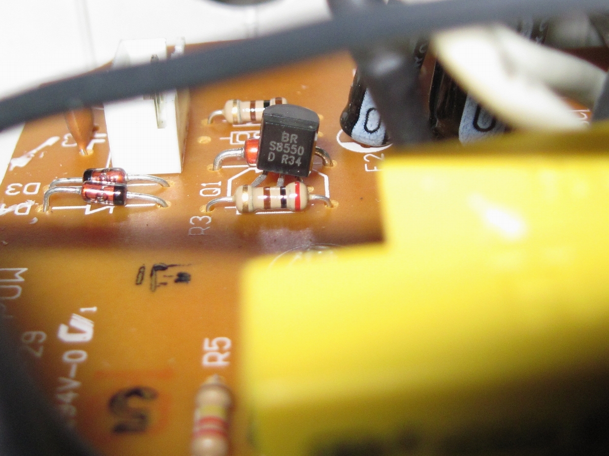

Доброго всем времени суток! Знакомый отдал мне для дачи "условно" рабочий обогреватель BALLU. Условно, потому что тэн запитан через тумблер )) Со слов теперь уже бывшего хозяина, выяснилось, что когда-то обогреватель перестал работать, и он отдал его на ремонт своему коллеге по работе. Тот полностью починить его не смог и тупо поставил выключатель. Я решил, что все-таки так не пойдет и вскрыл блок управления. Он состоит из двух плат: в качестве БП использована плата TCW-22EAB-POW, вторая - TCW-22EAB-LED - управление/индикация. Проблема с первой: сгоревший резистор R1 на 47 Ом, пробитый диод N4007 заменены, но, самое главное - отсутствуют транзисторы Q1 и Q3. Не подскажете, что должно стоять на пустых местах? Как я полагаю - это биполярные серий SS8550 и SS8050, в ТО92?

Разрисуй схему ... сразу понятно будет , что там стояло . А так только ждать точного ответа .

Ну по схеме на Q1 собран стабилизатор , который запитывает плату управления , он должен быть мощненьким ( и на фото видно ) ... поставь типа наших транзисторов КТ814 , КТ816 или что то подходящее ... из импорта . Ну Q3 любой транзистор обратной проводимости .
А вообще то , чтобы не делать лишних телодвижений ... подай 5В на плату управления со своего блока питания . |
Igor750
Shov244, спасибо! Получается, я правильно думал Сегодня все поставил, БП запустился, выдал требуемые 5в. Но на этом позитив и закончился... Не работает плата управления - с контроллера тупо идет питалово сразу на все светодиоды и тишина... Похоже, кирдык и ему Кто-нибудь может помочь с этой бедой? Я имею ввиду: нет ли у кого прошивки на него "sn8p2501bpb" от Sonix (самого его купить не проблема). Ну, если это не будет расценено как сверхнаглость, ссылочку? Или альтернативный вариант управления? Заранее всем спасибо!

В общем я понял, что моя проблема практически неразрешима . Сегодня с утра нашел телефоны СЦ, где ремонтируют BALLU. Позвонил, спросил есть ли платы управления. Сказали примерно следующее: "да, у нас их много - пользуются спросом. Цена - 600 рублей". Съездил приобрел. Поставил - все работает! Так что получается, что конвектор мне не подарили, а я приобрел его примерно за 700 рублей. Но, вроде, недорого вышло  |

Martin Hammer
| blpoint писал: | Проблема решена.
Пришлось заменить плёночный неполярный конденсатор (С2 на схеме от Igor750)
Плату управления пока покупать не буду. :-)
Всем успешных ремонтов. |
Эх, не видел темы раньше, так бы помог, наверное, автору...
Как вышли на этот кондёр? У меня тот же симптом: после включения моргают все индикаторы, но ТЭН греет немного.
Можно ли поставить немного другой номинал по емкости, типа наших МБГО?
Ну и другим в помощь, может, фото пригодится:

Martin Hammer
Поверил, купил кондеры, правда 0,82 не нашел, поставил 0,68 цФ.
Моргали оба светодиода, поставил К73-15 импортно китайский, всё заработало. Отверстия в плате под разные типы кондеров оказались, а у желтого одна нога кривулькой в сторону была согнута.
Радиатор зимует на даче, может, это повлияло на кончину.
В процессе поиска проблемы сломал термопред, пока соединил напрямую его контакты.((( |
