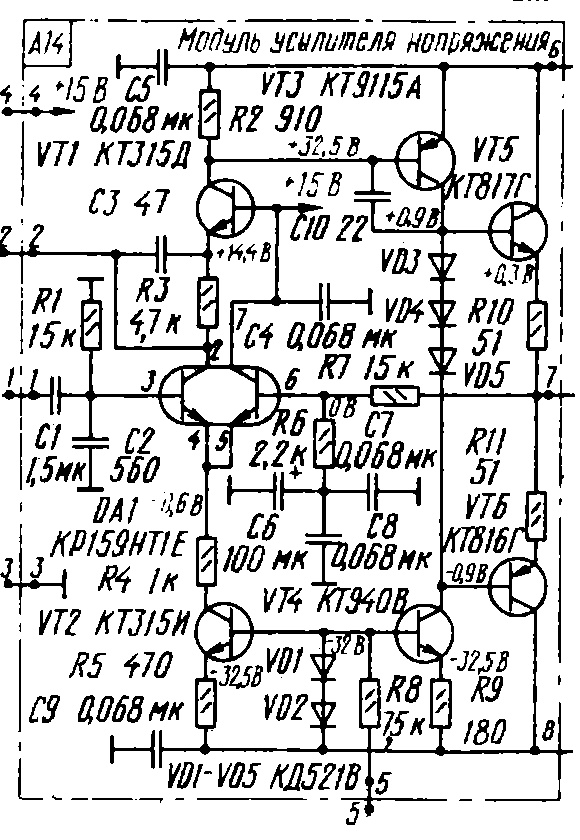

Доброго времени суток у меня проблема такая хрипит правый канал, но всё дело усилителе напряжения... я как-то раз ничайно коснулся его со стороны пайки и заметил что звук нормализовался... Всё питание соответствует схеме, кондёры емкостями близки к номиналам... Плату пропоял по новой без результатно, не помогло... Аппарат 1992 года
  Усилитель напряжения.jpg  246.48 КБ  Скачано: 2913 раз(а)

Для начала поменяй все литы.18 лет!!!ОН ещё живой?!!

Вот и проверяй усилитель напряжения!

Похоже какой-то транзюк рвётся - прибор в руки и айда рутиной заниматься, если время девать некуда.

поменял местами усилители напряжения, не помогло, не в нём дело значит... Ща буду ёмкостя менять...

Все электролиты новые поставил, стало чуточку лучше, но всё равно хрипит, и еле заметно горит перегрузка по левому каналу...

Теперь транзисторы и диоды проверь на утечку.А лучше сразу меняй.Потом пикушки.И тд...Может овчинка выделки не стоит? смех подшучивать, дразнить
ДОБАВЛЕНО 13/11/2010 20:45
Попробуй включить минуя блок защиты.

Ещё момент напряжение на выходе очень сильно отличается, на левом канале почти в два раза завышено
ДОБАВЛЕНО 14/11/2010 13:23
Борис Горбунков писал:
Что вы подразумеваете под словом пикушки???

C3-47пф,С2-560пф,С10-22пф и тд.

Не не в них дело, я ведь поменял усилки напряжения, сейчас стоит с рабочего канала, всё также играет, а правый по прежнему отлично работает...

Всем спасибо, оказалось дело в пайке силового транзистора TV31!!! Теперь наконеч стал нормально звучать, наушники взрываются просто!!!!!!!!
С микшера подключал, вообще шикарно звучит, зря вы его так ругали... Остался только один вопрос, у меня так и еле горит по левому каналу перегрузка, а когда действительно перегруз, нормально моргает, на него в холостом ходу стабильно идёт 1,4 вольта...
