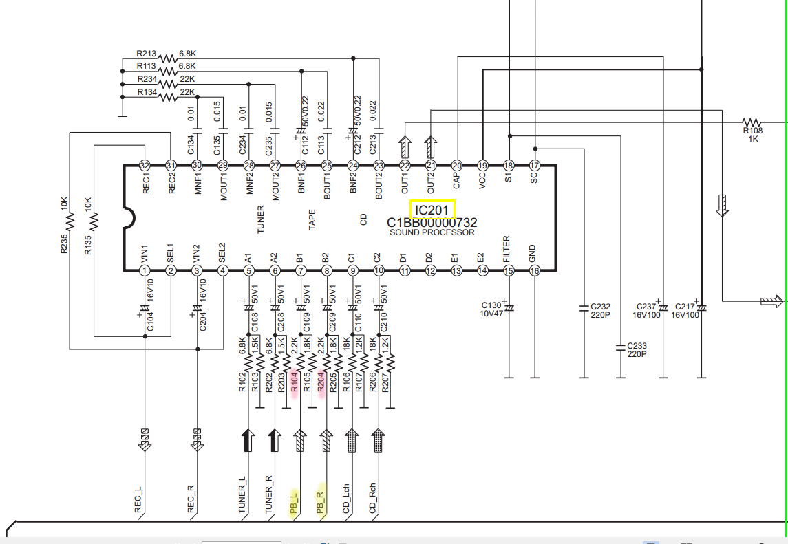

Всем доброго времени суток! Господа, прошу помощи в виде совета по аналогичной переделке старенькой RX-ES23 через TAPE. Т.е. хочу подключить свой источник (блютус) к TAPE_PB_Rch и TAPE_PB_Lch "насовсем": переключение L,R планировал производить через "свой" тумблер: чтобы работал либо TAPE либо AUX. Как это правильно сделать? Схему брал тут: http://monitor.net.ru/forum/dload.php?action=download&file_id=20577 (sch3_9.pdf стр.3)
Укажите пожалуйста, где нужно сделать разрывы, куда подключать источник и пр. Я правильно понимаю, что коммутатор с AUX я должен буду поставить на входе Sound Processor перед R104 и R204 для PB_L и PB_R соответственно? Куда лучше подключить GND? Понадобится ли что-то еще помимо этого (какая-либо защита от помех, ограничители сигнала и пр.)?
Заранее спасибо!

NIKITA.V1982, дорожки на плате можно не резать если резисторы выводные , в качестве комутатора грамотней использовать миниатюрные рэле с позолоч-контактами ненужно прокладывать длинные коаксиалы , какой планируете использовать модуль голубой-зуб ?

YRI,LV писал:
Ну да, если выпаивать (ногу резистора со стороны вх.зв.сигнала), то можно не резать. Лучше наверное выпаять. Я правильно Вас понял? Буду ставить кнопку (со старого модема снял) 2ух позиционную с 2мя переключаемыми парами выводов (отметил ее и место куда буду ставить - как раз должна оказаться под крышкой кассетника и над местом подключения - на фото отметил).

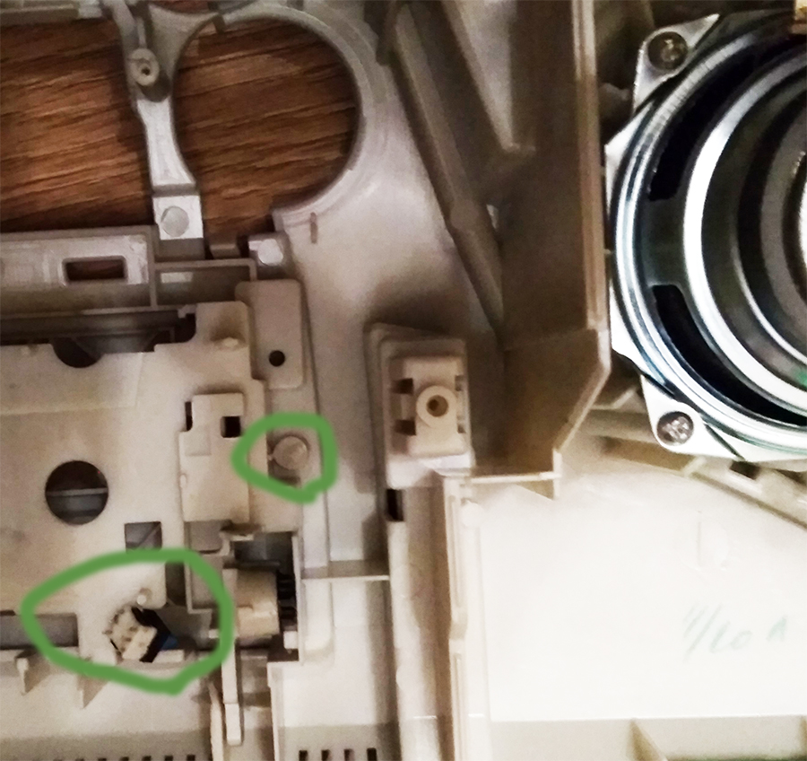

Гарнитура Prolife BS720. У нее есть выход на наушники, неплохой звук (удачный цап стоит видимо и "обвязка"...),после вскрытия (достаточно отклеить стекло - оно на двустороннем скотче), удобно подпаиваться везде (можно вывести любые кнопки управления, контакты аккума, ну и сам 3.5 джек как угодно) и менять аккум. Но в продаже их нет уже, я покупал с рук оба раза (и заодно здорово сэкономил). Одну такую приспособил в машине (там тоже беда с лин. входом).
И ЕЩЕ ВОПРОС. гарнитура включается тумблером (замыкается контакт), где можно в магнитоле подпаяться т.о., чтобы она включалась одновременно с выходом магнитолы из standby (а еще лучше - при включении режима TAPE)?

NIKITA.V1982, резисторы лучше не выпаивать а приподнять отпаяв один вывод у каждого , по поводу где подпаяться думаю к выходу управляемого стабилизатора схему невидел , если напряжение превышает номинальное на выходе упр-стаб поставить ещё стабилизатор или цепочку из диодов , если нужно 5v то брать с колектора q310 если 3,3v с колектора q312 , малые уровни лучше комутировать рэле
дело в том, что я померил сначала на коллекторе q310 и там оказалось 6,5В, а вот уже после диода (который идет следом) как раз 5В. После диода нельзя просто так подпаяться, это чем-то чревато? Простите за возможно глупые вопросы, т.к. совсем не силен в электротехнике... Как сделать лучше, чтобы при этом не добавлять ничего в схему? Изначально я вообще хотел тупо запараллелить подключение самой платы от ЗУ гарнитуры на входе к ~220в ( разместив ее внутри корпуса - благо, что место найти можно)... но потом подумал, что хорошо бы сделать возможность работы (вернее, по факту - подзарядку) гарнитуры в портативном режиме - от батареек... может, оставить данную затею, раз не все так просто, ведь гарнитура на литиевой батарейке на 500-1000ма все равно наверняка сможет протянуть дольше, чем вся магнитола на одном комплекте батареек ...
насчет замыкания контактов при включении tape или standby off вопрос более насущный, подскажите все-таки кто-нибудь по схеме (ссылка выше), куда можно воткнуться, чтобы желательно ничего не добавлять при этом?

NIKITA.V1982, зарядку советую не подключать ! с зарядкой можно спалить из-за ненадёжной развязки от фазы сети 220v магнитолу и к томуже она будет давать помехи и искажения в сигнал ! сперва напешите на какое напряжение АКБ 4,7v ? и какой ток или мощность потребления ? скорей всего транзистор Q310 непотянет по мощности вашу приставку , выложите полную схему блока питания магнетолы и тогда
ДОБАВЛЕНО 19/03/2018 17:46
подскажу куда и как правельно подключить питание ! звук-сигнал можете подать как изночально хотели на вход резисторных делителей R104 R204

стандартная гарнитура, как все, что с зарядкой по usb. Стандартная li-ion акб на 3.7В 150мА но я заменю ее на 1300мА от мобилы. Едва заметные помехи/искажения мне в принципе пофиг (тем более их все равно будут вносить, как вроде бы считается, стабы 5в->3.7в, ну от ЗУ, может быть побольше. Хайфай слушать не планировал на ней... ) А в чем опасность спалить, в этом случае гарнитура контачит только по l,r,gnd с магнитолой (кнопки не в счет?) как если просто соединить межблочником и постоянно ее подзаряжать (я в таком режиме использую другую магнитолу панаса с ipod входом (там правда почти штатным - через модифицированный (назначением контактов) китайский шнур jack-ipod dock, а гарнитура jabra clipper, ничего не фонит и от mp3 не отличишь), просто тут все хозяйство физически будет внутри, а вход 220В используется как обычный двойник...

NIKITA.V1982, ЗУ-это что ? зарядка ? к q310 имелось введу подключение не ЗУ , ещё рас повторю что питать от ЗУ и объединять земли магнетолы и приставки чревато для магнетолы ! и патом зарядку без батареи в приставке подключать нельзя ! лучший вариант питать от стабилизираваного блока питания на 4v без батареи ! схему скачаю и пасматрю чуть позже думал что выложите схему БП сюда

да, не разбираюсь, прошу прощения, если что. А нельзя объединять земли по причине того, что выбранный спсоб подключения (к микросхеме) не является полноценным аналогом линейного входа (в тех устройствах, где он есть), я правильно понял? Потому как тот панас эксплуатируется каждый день и ломаться не собирается... И иначе зачем тогда AUX делают - всегда ведь будут несогласованные земли и подключамые устройства будут иметь свое питание...
зу - зар.устр-во так назвал. Батарейку из гарнитуры выбрасывать не собирался. Описывал Вам вариант соединения только по межблочнику, никакого питания с магнитолы, земля пойдет только из джека гарнитуры.
ДОБАВЛЕНО 19/03/2018 21:23
в данном случае уже гарнитура ничем не хуже компьютера или проигрывателя воткнутых в розетку 220в (а точнее даже лучше - тем, что потребляет ток всегда с батареи, т.е. в любом случае питание стабилизировано) , и отвечая на первый вопрос (можно ли сделать "вот так") aux ваш утвердительный ответ не зависел же, получается, от того, что я собираюсь подключать - устройство работающее от батарии или от сети, ведь так, или нет?
