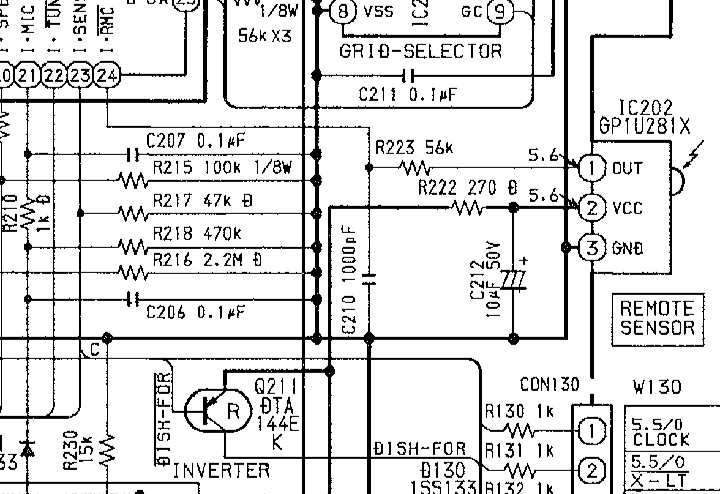

Пульт ду не не работает с муз.центром.
Было проверено:
1. Пульт, разобран осмотрен, ик излучатель рабочий(при помощи камеры телофана излучает, все клавиши рабочие). Кварц слехка торохтит, может роняли.
2. Ик приемник, out контакт был выпаян и проверен, подсоединив светодиод, пульт видит и принимает сигналы, миганием светодиода при нажатии клавиш.
3. Напряжение на схеме ик приемникаVcc и out =5.6 в, у меня out 5.2в.
