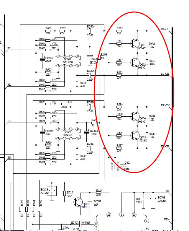

киловольт, Да я не ерничаю, у меня манера такая, уже не переделаешь. Так, далее, схемы нет, я просто по интуиции, т.к. на многих девайсах так реализовано, почему по каналу "mute" не сделали, ну видимо так архитектура проца не дает.
Попробуй как я сказал выше снять резитор с базы хотя бы одного тр-ра и смотри что на выходе уся.
jurij+

Классическая схема ключей,первопопавшейся балалайки.

Выпаивал "базовую" перемычку (там перемычка перед 4 транзисторами с обвязкой), по осцилу сигнал в норме, проходит на все 4 канала. mute от радио заведено на управление УМЗЧ, на DVDнет режима mute (почему интересно? только вручную)
ДОБАВЛЕНО 12/06/2014 02:15
Схема примерно такая. с проца 4,5в(мафон OFF), 0в (мафон ON) далее NPN тр-р с его коллектора через резюк на PNP(в обвязке базы диод стоит. между базой и эмитером резистор.) тр-р, на эмитере которго 4,7в.
На базе напр-е 4,06 - 4,26 меняется при вкл/выкл мафона.
ДОБАВЛЕНО 12/06/2014 02:16
т.е транзистор постоянно открыт. на колекторе 4,7в, на эмитере 4,7в на базе 4,06-4,26.
ДОБАВЛЕНО 12/06/2014 02:20
Диод живой. тр.р я думаю цифровой. больно высокое R у него между B-C/B-E

ДядяЮра, Та у ТС проблема с блокировкой входов, усь то работает, пусть разбирается, советов и так накидали выше крыши.

Короче, отключил "блокировку звука на 4 тр-х". Проверил все режимы : ТВ, DVD. mp3. радио. камера заднего вида, блютуз. Все норм. При поиске станции, звук глохнет по mute на микрухе.
Хозяин доволен и забрал шарманку.
