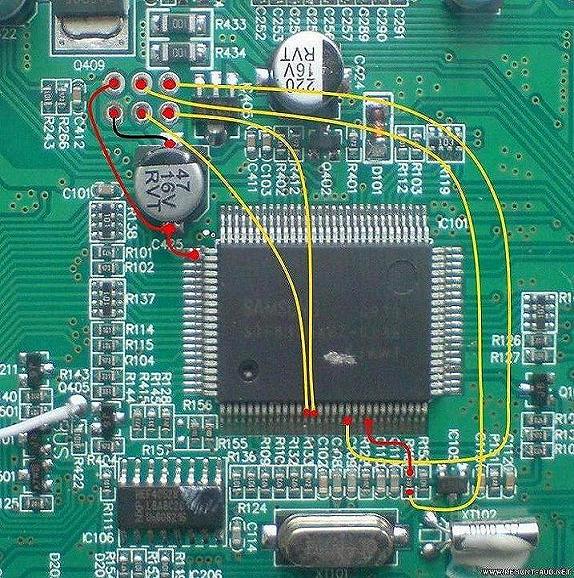

Сообщение #4 От 10/11/2010 21:17 цитата
anatoliy210977 , Случайно твой проц не так выглядит ???
 Размер файла:  120.49 КБ
 Просмотрено:  582 раз(а)

Сообщение #5 От 11/11/2010 06:22 цитата
Если на нём написано S3F833BXZZ-QX8B то это он. Но стоит с обратной стороны платы и площадок для прошивки нет.

Сообщение #6 От 11/11/2010 09:39 цитата
anatoliy210977, Ты осциллографом смотришь:сброс,питание,генерацию ,шины?.

Сообщение #8 От 11/11/2010 11:39 цитата
anatoliy210977,
на шинах ничего нет.
Вот STING, привел тебе фотографию.
А ППЗУшка рядом там есть?.
Знаешь что такое ППЗУ?.
