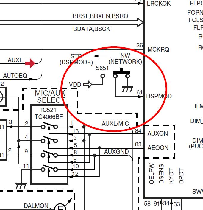

Добрый день принесли в ремонт магнитолу, нет выхода по двум каналом, хозяин говорит что пропадали не мразу два, а сначала один через какоето время второй. УНЧ цел, а ан выходе PM9009 (ноги 36, 37, 38 ,39) два канала есть двоих нет, а на входе 19, 20, 22, 23 все в норме, питание +/-8в присыдствуют, получается что PM9009? И где ее можно достать? Заранее благодарен. И только что еще выяснил однин вакт, при регулировке громкости какойто канал может появиться, или оба.

прежде чем заменить попробуй пропаять пред и проц с флюсом(только не ужарь) возможно отпали от платы если не поможет то неси в сц или ищи в разборе есть!

Просто переключи...

Переключал не помогло.

Ну значит не повезло.
Обычно на этом переключателе многие попадаются, и ищут проблему отсутствующих двух каналов.

Пропаял пред и проц и теперь апарат перестал вообще включатся,а схему на него скачать не могу может кто сбросит на мыло Заранее спасибо.
