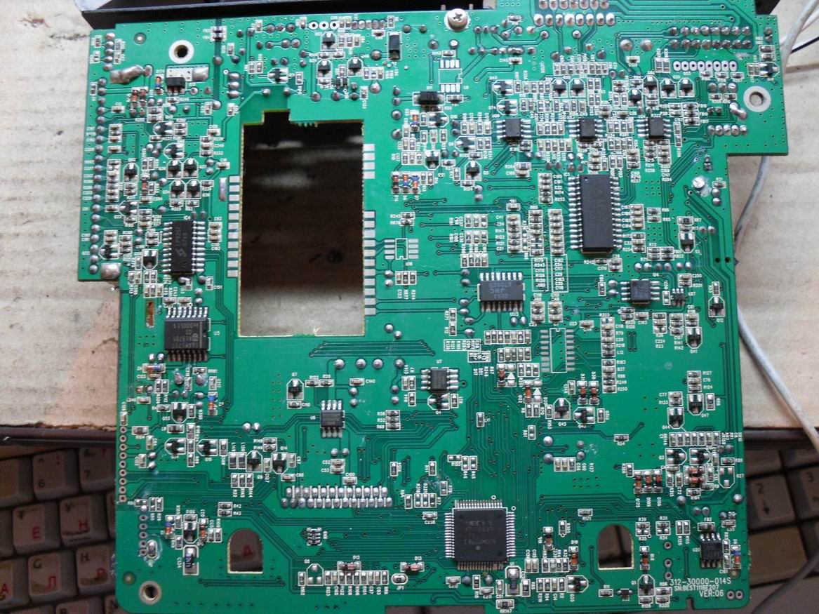

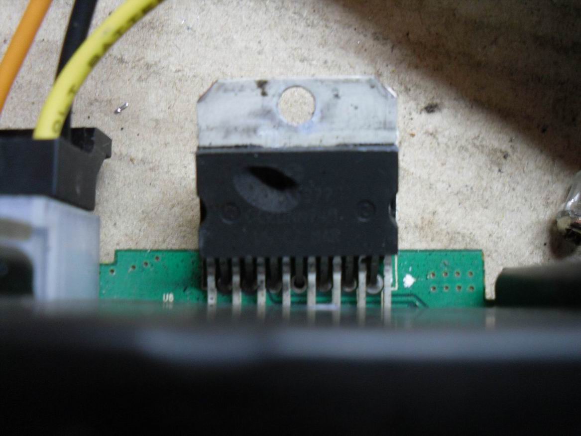

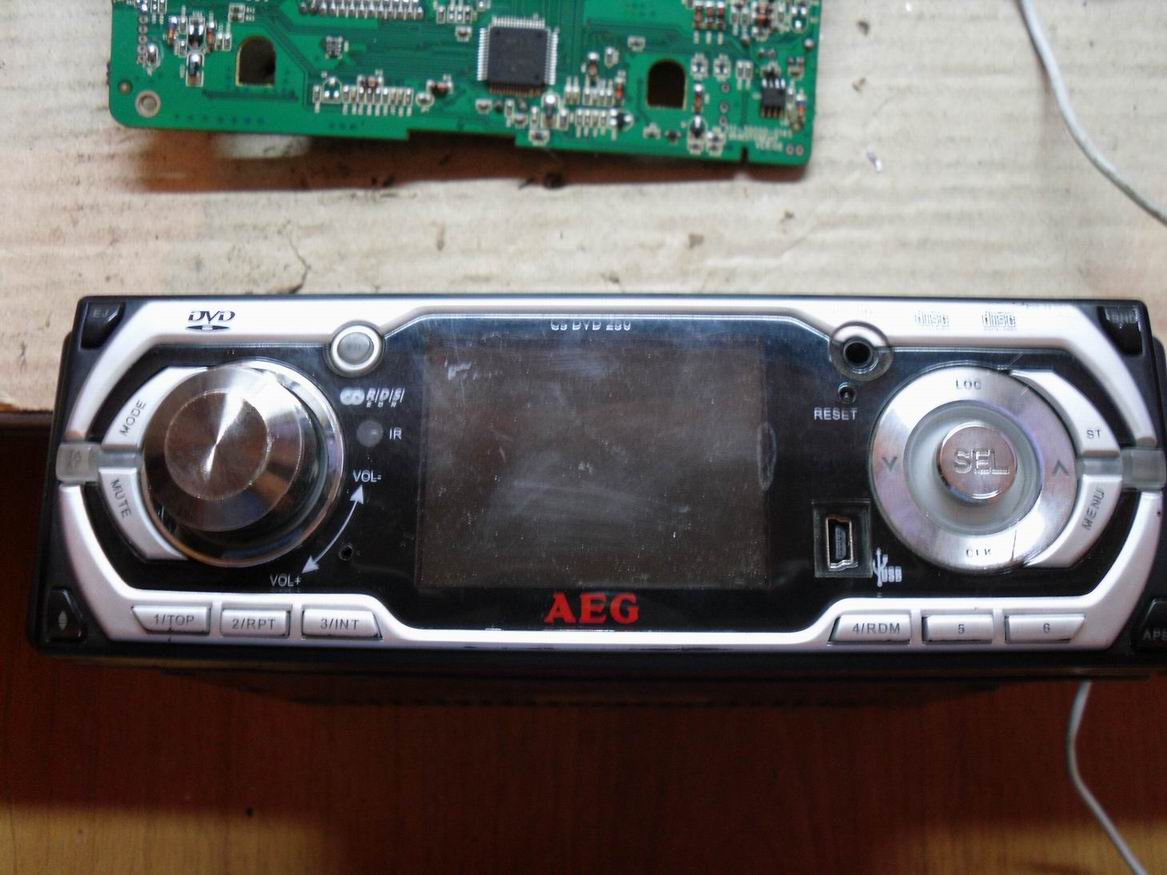

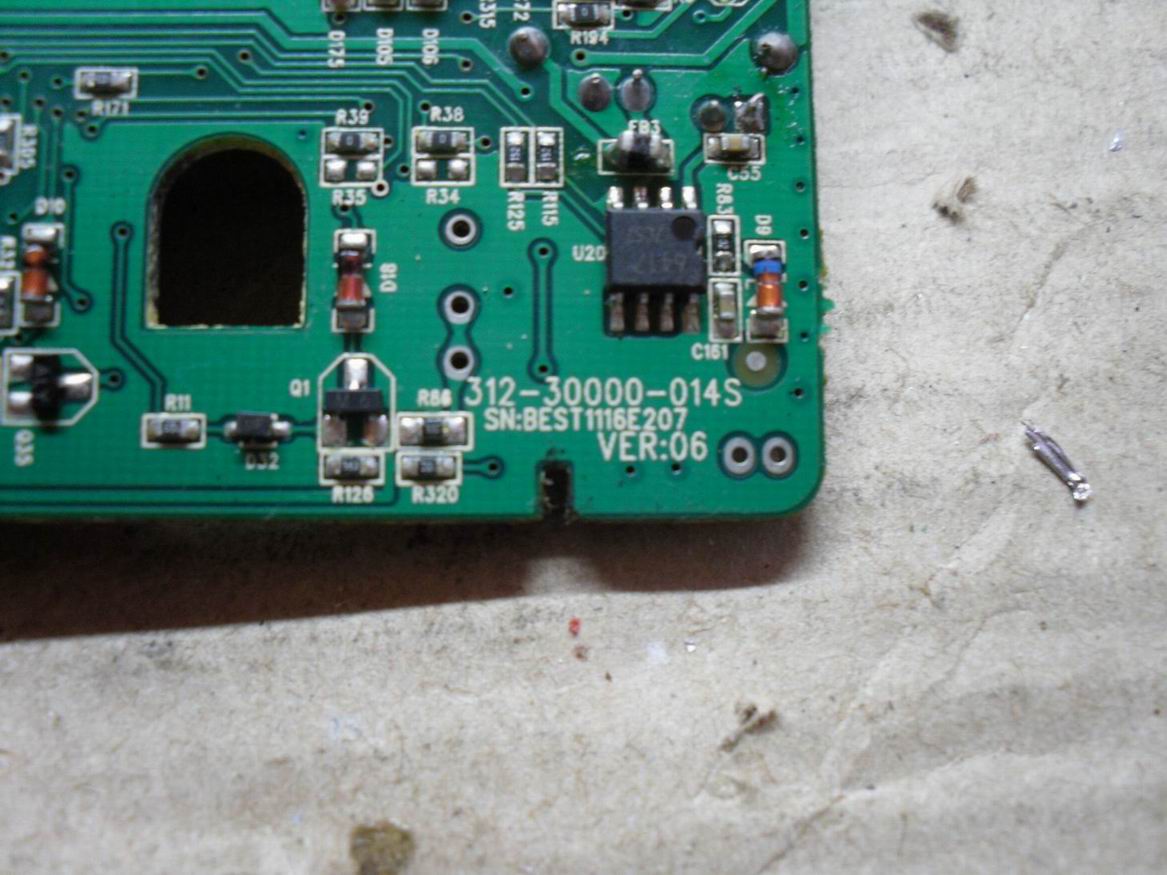

Подскажите какая микросхема УНЧ стоит в магнитоле AEG CS DVD 250. На аппарат подали питание через неродной разъем. Внешний вид платы, морды аппарата, версии платы предоставлены на фото. Сама микросхема имеет 15 ног последние цифры ...377. Схему найти не смог.

syrinskiy, Где фото? Желательно фото со стороны печати в области УНЧ.
ДОБАВЛЕНО 19/06/2013 22:14
Случаем не твое?
  TDA7377.pdf  256.11 КБ  Скачано: 722 раз(а)

serega-64, спасибо, наверное она. Фото вечером так и не смог прилепить-тупанул интернет. Вот картинки.
