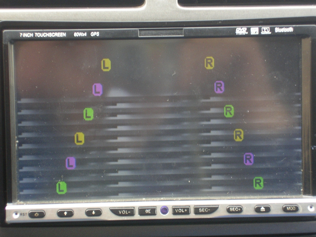

Магнитола pioneer avh-819 китаец шасси bzy-2d11.pcb. Видео с камеры заднего хода рябит внизу экрана как будто нет синхронизации,при подключении разных камер одинаково.
ДОБАВЛЕНО 16/08/2012 15:10
При перемещении камеры небольшие тормоза картинки.

нет не так, искажения внизу и подпрыгивает вверх до середины экрана, вверху картинка стабильна.

Сегодня попробовал подключить другую камеру,тоже миниатюрную ч/б изображения и результат не изменился, картинка внизу срывается. Подключил вместо неё dvd плеер картинка отличная, камеру подключил к портативному жк телевизору картинка хорошая. Получается уровень сигнала с камеры слабый но телевизору хватает ?

амплитуда около 1,8 вольта - это по идее много, должно быть примерно 1,0 в. Собрал делитель, при ослаблении сигнала картинка становится темнее и пропадает, но так и должно быть, а искажения не изменяются совсем. Добавил картину.

Аппарату не хватает синхросигнала, который он берёт из цветоразностного сигнала, которого нет в ч/б камерах. Такое может быть?
