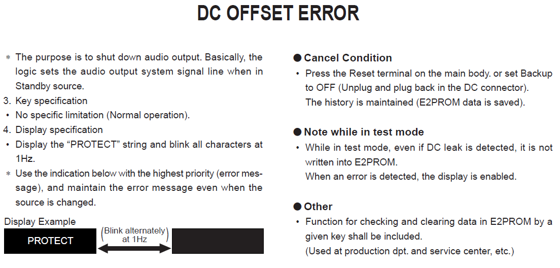

http://elektrotanya.com/kenwood_kdc-w8534,w8534y,kdc-x790.pdf/download.html[/quote]
  offset.png  56.65 КБ  Скачано: 401 раз(а)
master_tv
Сообщения: 717
Сообщение #10 От 25/05/2015 10:21 цитата
При нажатии 3+6+reset пишет - DC ERR.
перечитал несколько раз мануал и так и не понял как с передней панели магнитолы очистить ошибку.

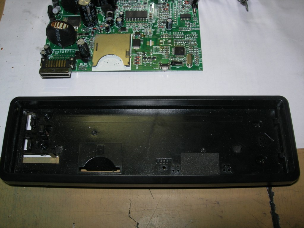

master_tv
Сообщения: 717
Сообщение #16 От 27/05/2015 10:05 цитата
jurij+, спасибо за подсказку нашел в передней панели
jurij+
Сообщения: 31586
jurij+
Сообщение #17 От 27/05/2015 17:55 цитата
Нет.Оставь панель в покое.
В тюнере.
