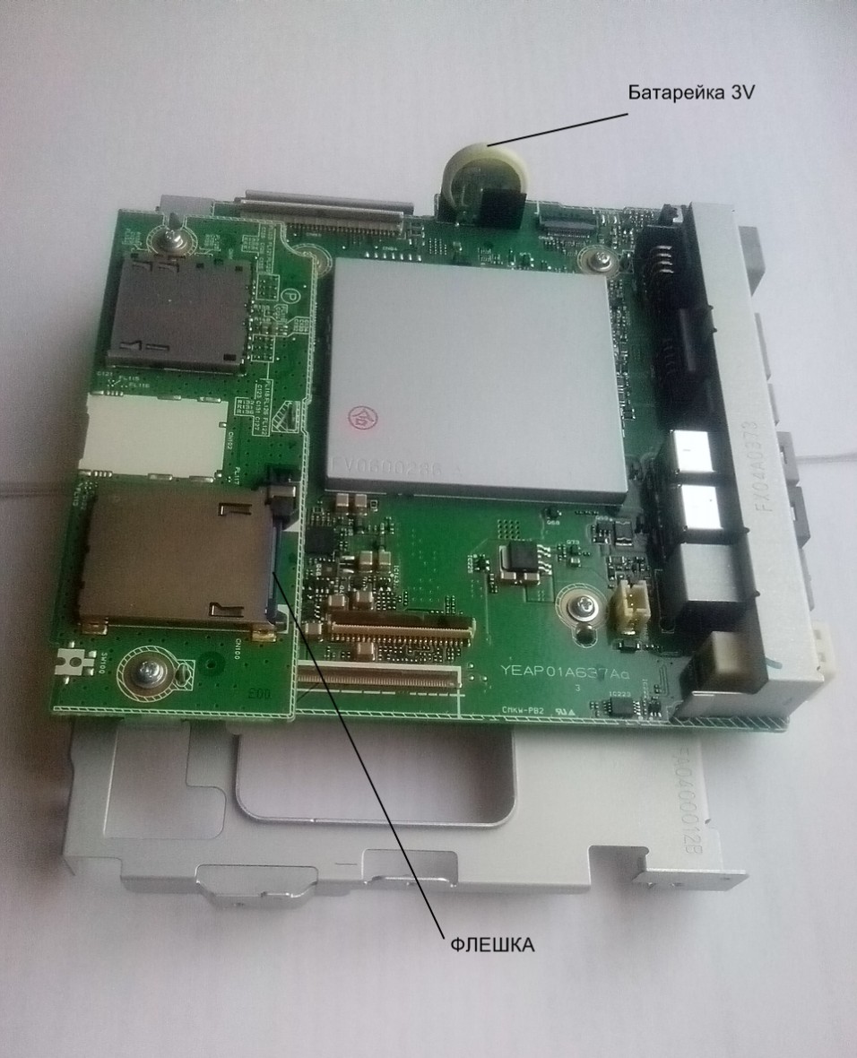

Приветствую всех.
Автомагнитола Gathers VXM-145VSI
Модель CQ-UH03J2CJ (Panasonic)
Центральный процессор R32C R5F64165PFD A UC 404B1 AO

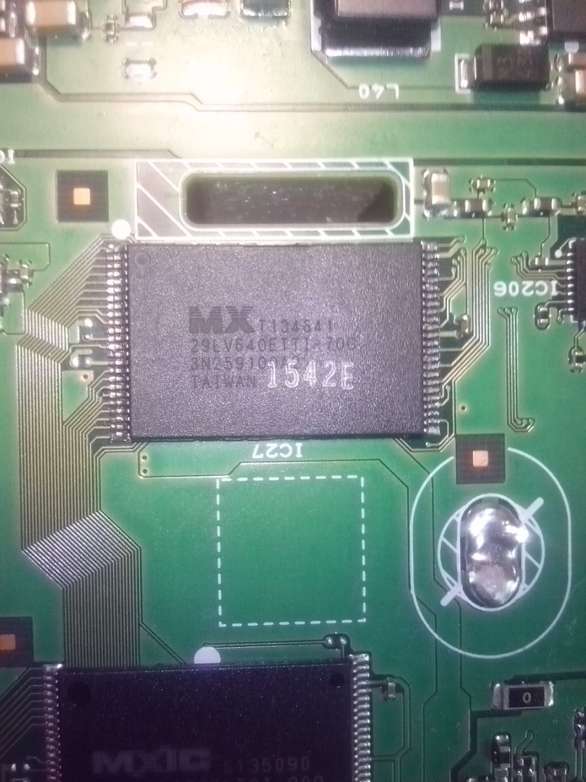

Скинул клемму аккумулятора, появилась надпись на экране введите пин-код. Разобрал магнитолу и выпаял микросхему MX29LV640 чтоб считать дамп с нее, (в дампе прописан пин-код).
Считал дамп, впаял ее на место, а магнитофон теперь не вкл.
На морде не светится ни одна лампочка, экран выкл. Из признаков жизни только: кнопкой отк. и закр. морда, вращается вентилятор.
Снова отпаял и припаял микросхему- без изменений. недовольство, огорчение
Проверил напряжение +3V приходит на MX29LV640.
Что самое интересное: поставил в машину, при вкл. задней скорости вкл. экран и появляется изображение с видеокамеры.
Подскажите: может родная прошивка MX29LV640 при пайке как-то пострадала? может микросхему перегрел? других вариантов нет, ведь больше ничего не трогал.
Спасибо всем заранее!

Kittory, Считай ещё раз и сравни дампы.

Внесённая неисправность, и скорее всего софтовая, или с этим связана.

Тогда как вариант попробую залить (сохраненный) родной дамп в MX29LV640.

На плате, где находится флэш, еще стоит батарейка. Могла она повлиять на работу аппарата? Может питание просело или пропало, и что то скинулось в памяти.
