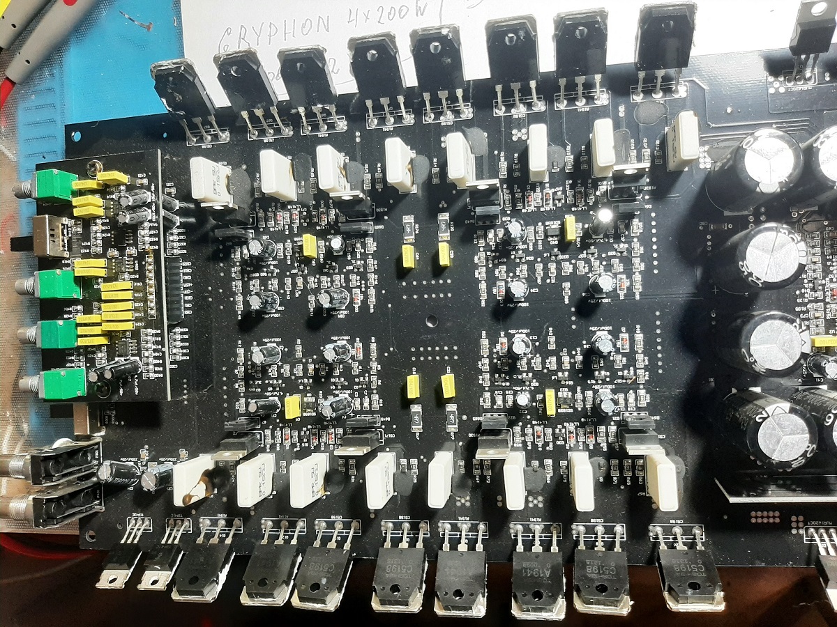

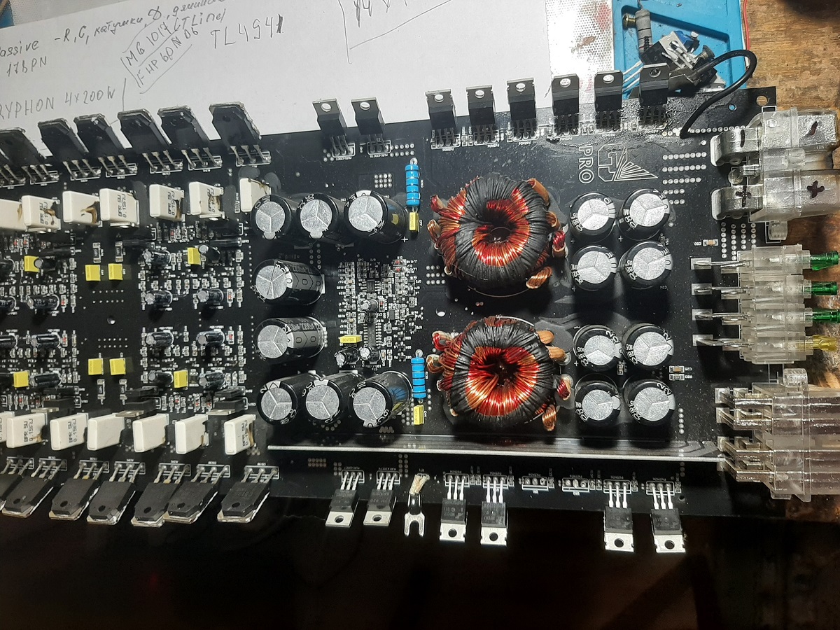

Всех приветствую! Принесли данный аппарат на ремонт,короче,попросили знакомые можно ли отремонтировать?Вообщем воткнули плюс в минус,перепутали полярность по питанию.В итоге аж разорвало 3 мосфета FHP60N06. Я их поменял на новые. Да,ещё сгорели все предохранители на 30 ампер,тоже поменял.Включил через блок питания на малом токе,для страховки,при прощупывании на нагрев,оказалось что греются 2 других транзистора.Так вот,может поможете со схемой,а то плата такая что дорожки почти не видно. Сгорели мосфеты Q77.79.81. Греются Q52 и Q51.Звонится плюс с минусом,где то коротыш.
 Размер файла:  501.13 КБ
 Просмотрено:  113 раз(а)
 Размер файла:  573.58 КБ
 Просмотрено:  114 раз(а)

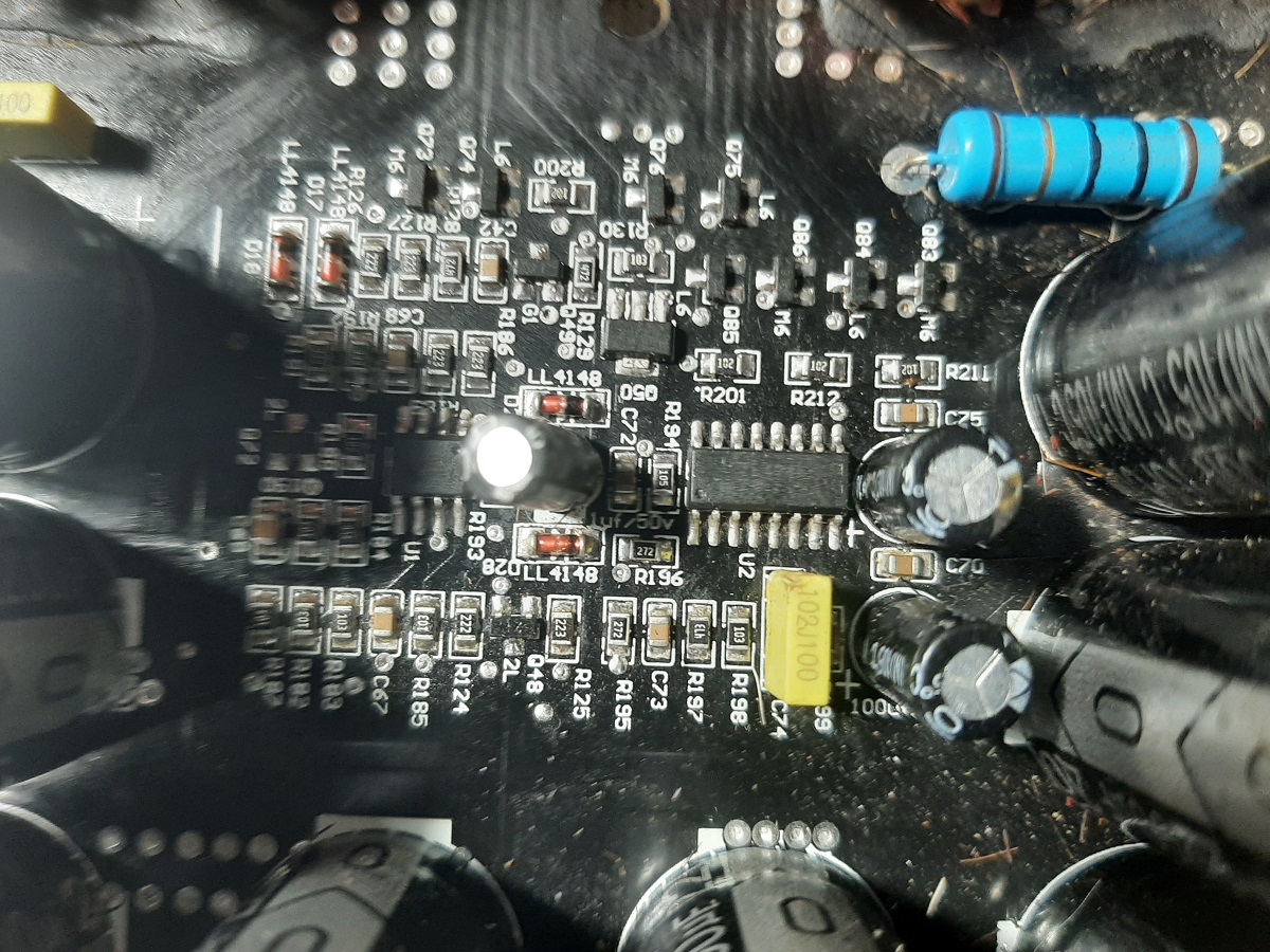

Выкинуть конечно просто,спасибо за совет. Коротыш я нашёл,пропустил один мосфет,хотя проверял все.Сейчас нет напруги на шимке и ОУ. По питанию стоит или стабилизатор,или транзистор,обозначен как Q50.Маркировки не видно,затёртая.Может кто подскажет,что за деталька стоит?

Вот фото транзистора Q50.
 Размер файла:  468.96 КБ
 Просмотрено:  103 раз(а)
TO(Nic)
Сообщения: 999
TO(Nic)
Сообщение #5 От 04/02/2025 05:14 цитата
А питание на REM подавать пробовали?
slava49
Сообщения: 185
Сообщение #6 От 04/02/2025 08:46 цитата
Спасибо дружище! Ты один изо всех форумов спросил про REM.Да,я долго мучался с поиском неисправности,пока в голову не стукнуло,что кто то должен открыть транзистор и тогда я вышел на REM.Я эти аппараты не ремонтировал и было не вдомёк что то ещё подключить.Но всё нормально,аппарат включился.Конечно,я не ахти какой спец,университетов не кончал,но кой чего смогу сделать.А тебе благодарность от меня.СПАСИБО!!! Тему можно закрыть.
