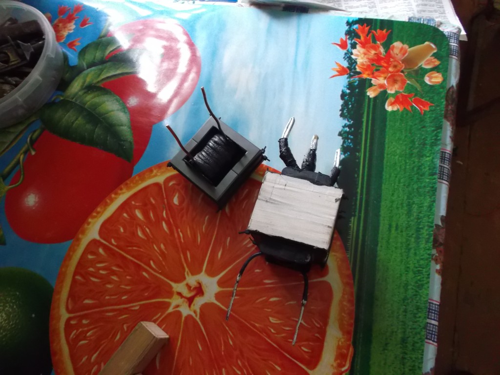

Да, я мотал голый провод д. 2,24мм., малярный скотч, пропитал цапонлаком

Сегодня собрал удвоитель, увеличел зазор в дроселе с 0,3 до 0,6 мм. Ток на нагрузку 0,16 Ом 180 А.
