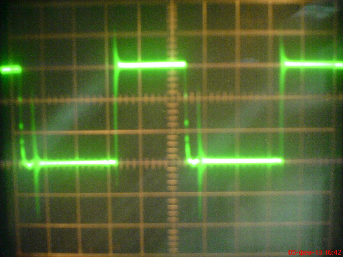

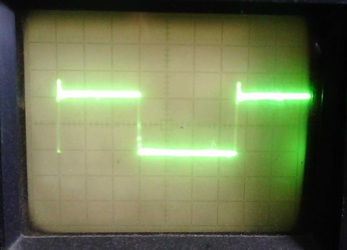

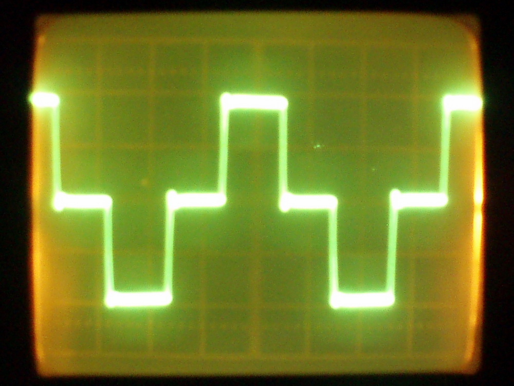

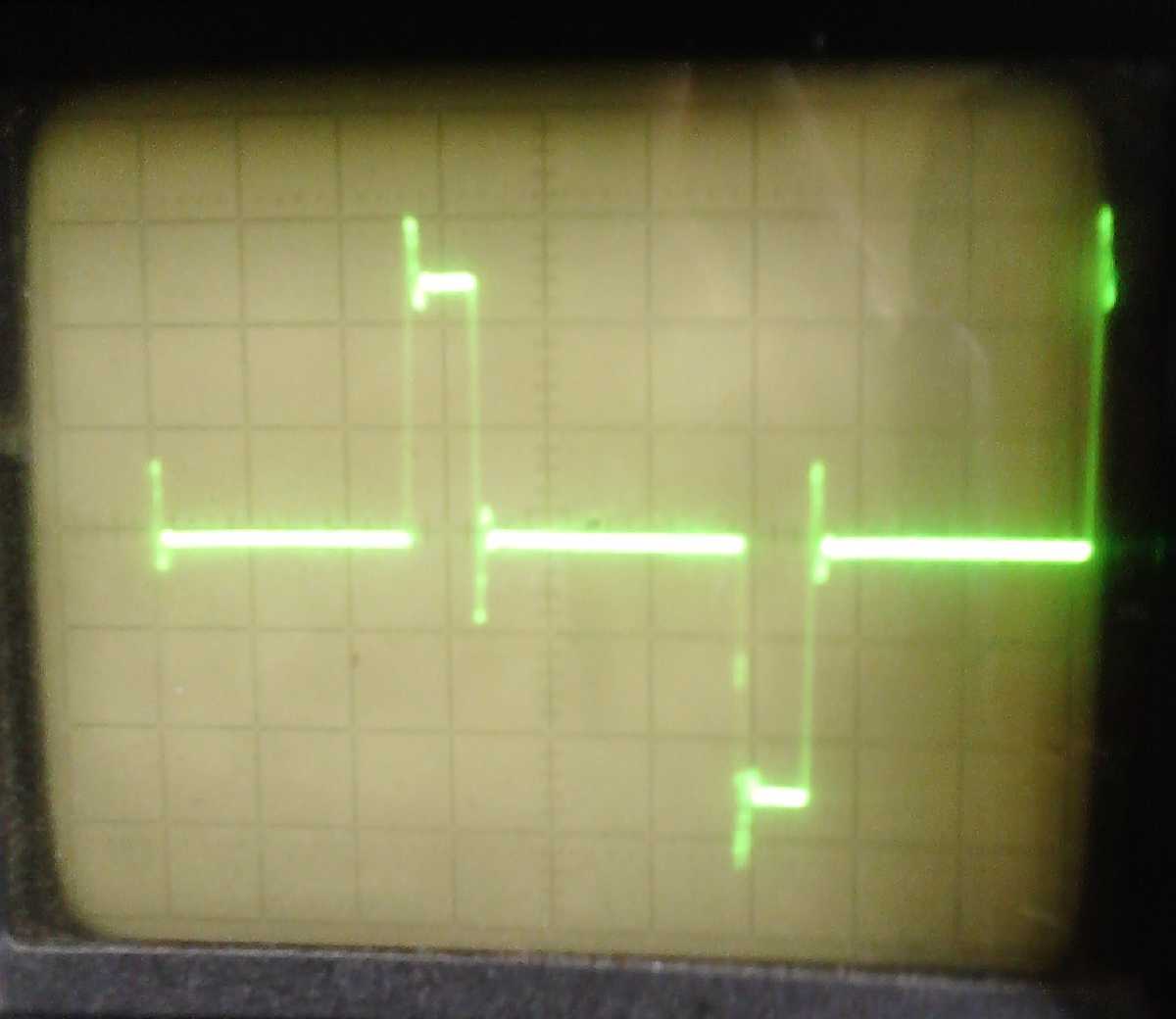

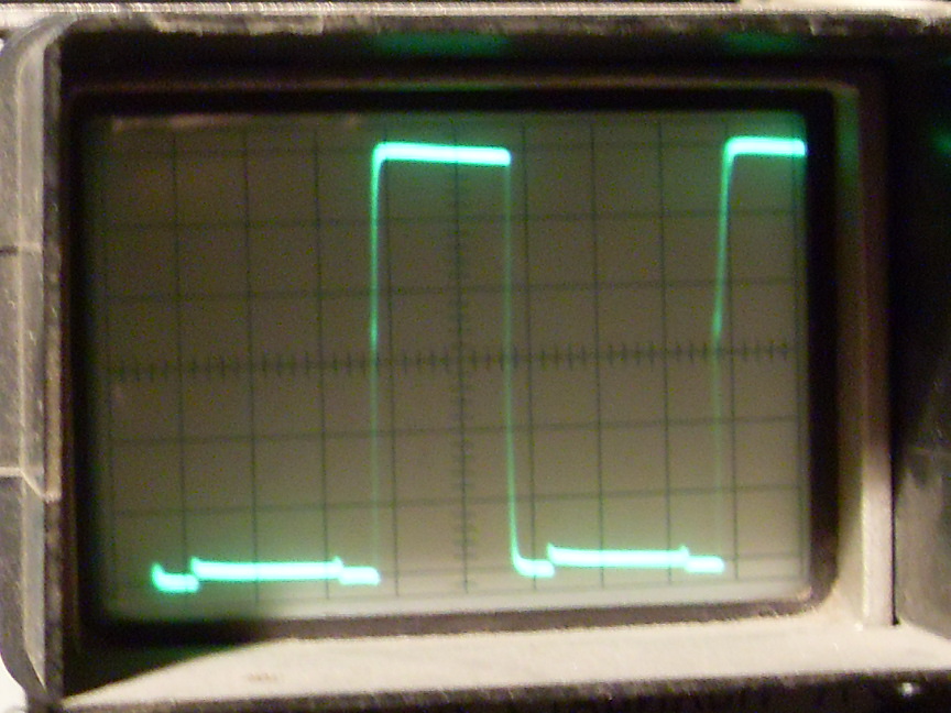

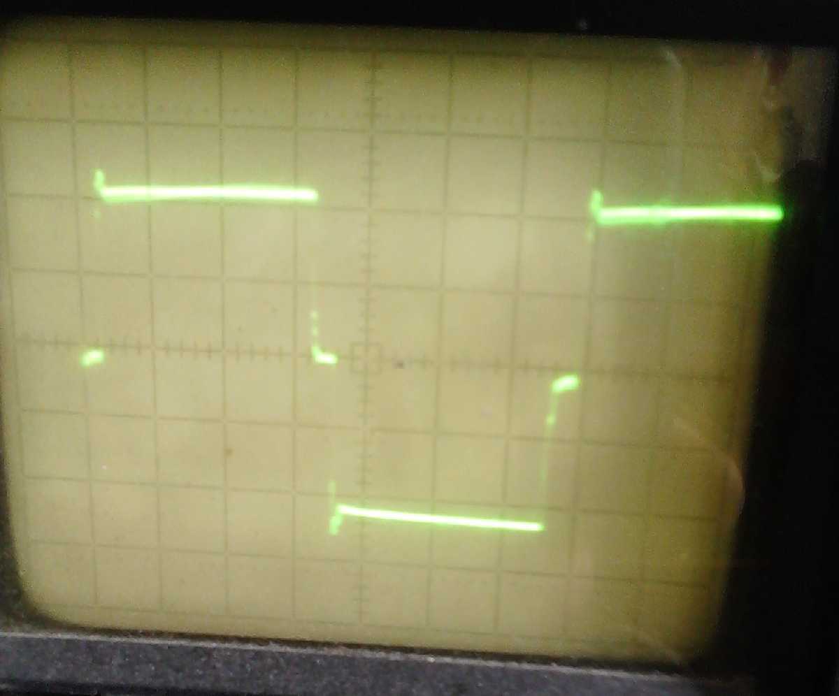

Подскажите пожалуйста. Собрал сварочник с вот тактой схемой раскачки. RF4426 и мост RF630/9630 Работает, но очень сильно греются транзисторы (и ток потребления большой по 12 вольтам) Похоже там сквозняк по ним проходит. Выпаиваю верхние транзисторы RF9630, ставлю место них резисторы тогда нормально. Сигналы красивые. Но мощности уже не те чтобы трансформатор развязки раскачивать. Что можно сделать чтобы они не грелись? (сейчас частота 30 кГц.)
схема которая греется
profinrus
Сообщения: 533
Сообщение #6 От 27/07/2012 20:41 цитата
развяжи все транзисторы,на затворах поставь по 10 Ом
Arpanx
Сообщения: 15
Сообщение #7 От 27/07/2012 21:22 цитата

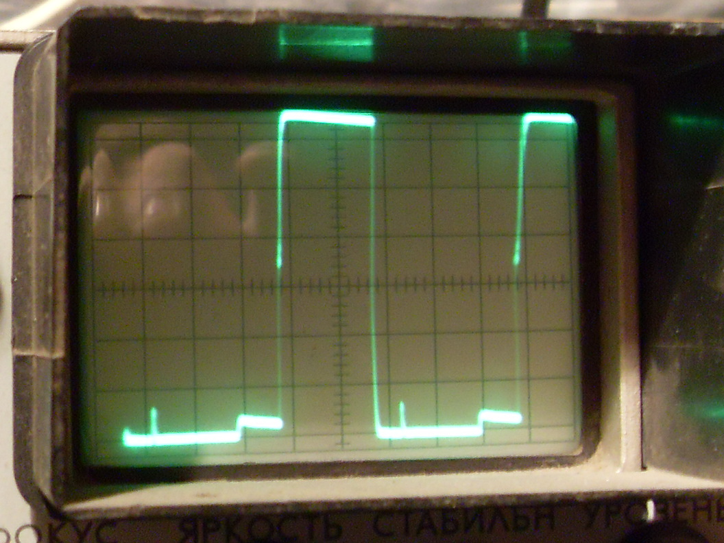

Упс, прошу прощения. Все заработало. Чуть греются, сигналы отличные. Что сделал, а ничего. Почитал теорию работы МОSFETов, выпаял 9630 и запаял их на проводках (удобней менять для экспериментов) и все заработало как должно. Я кстати поставил резисторы R28-R29 по 24 Ома. и больше осцилографом на выход 4426 не суюсь. Спалил перед этим одну такую микросхему 4426. Протролила меня электроника. Рабочая схема.

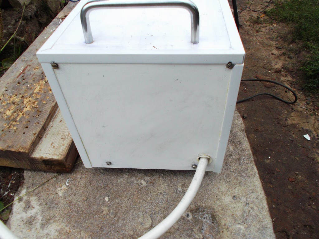

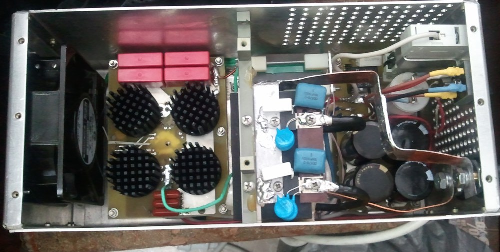

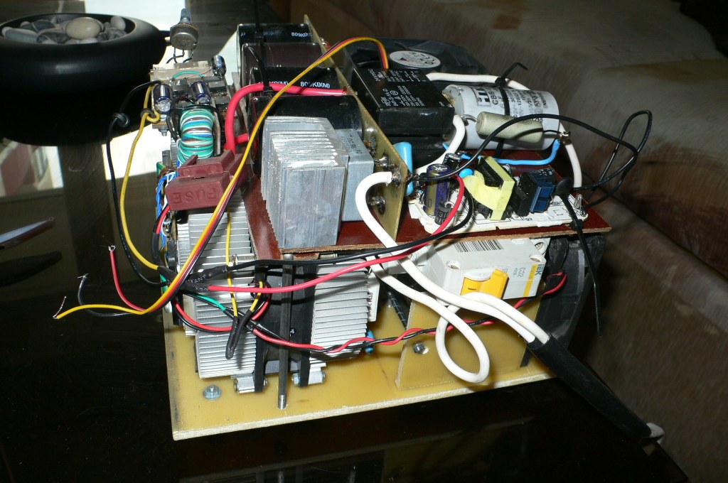

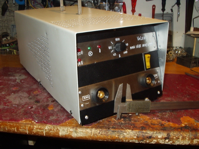

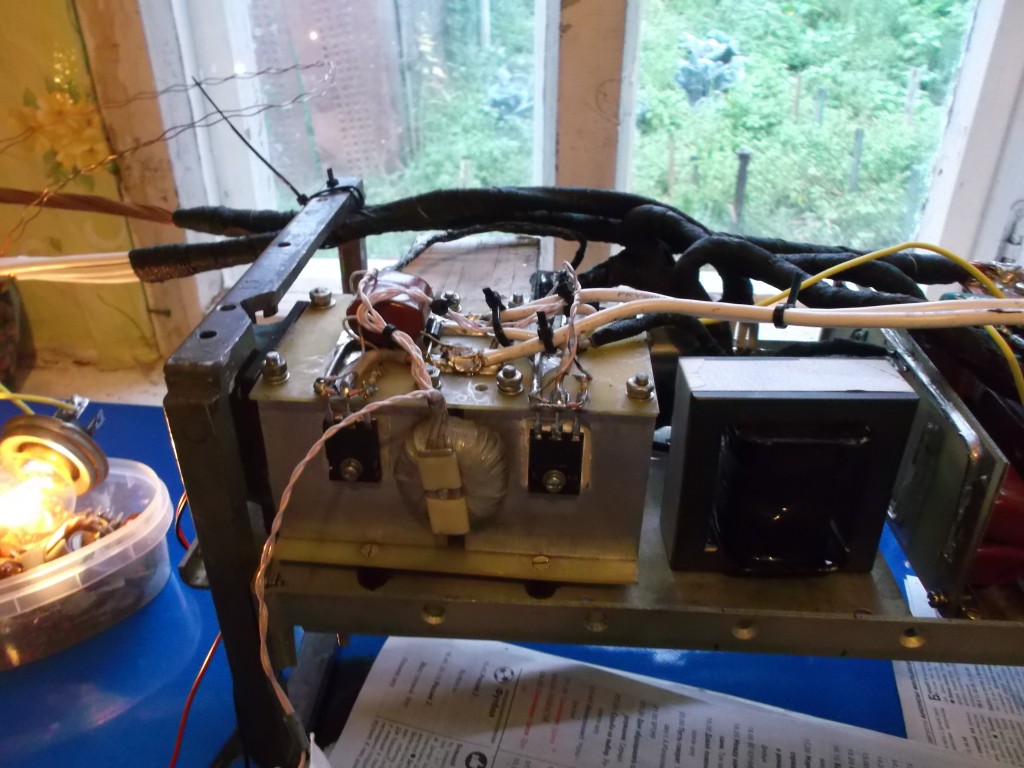

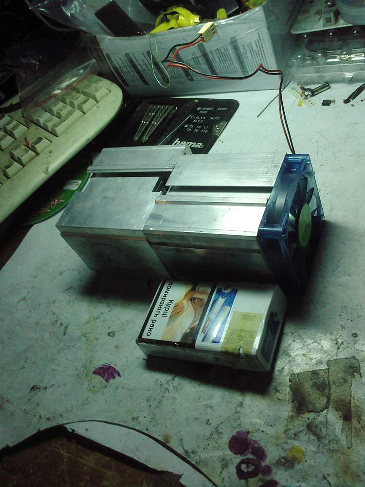

Сообщение #12 От 31/07/2012 14:29 цитата

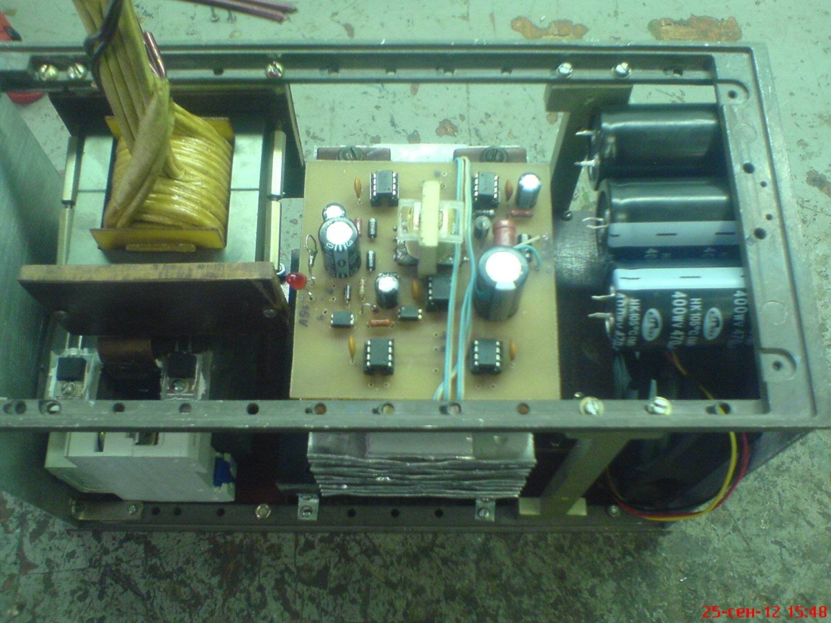

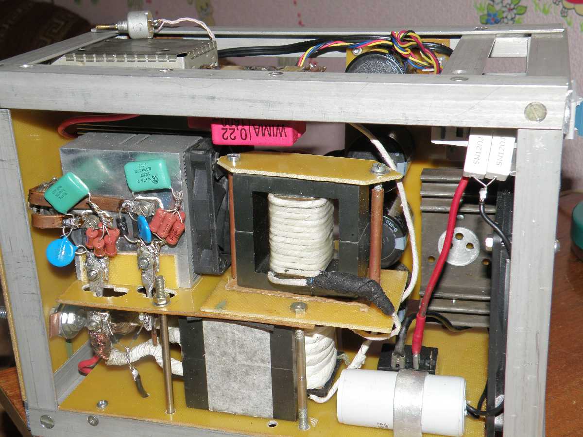

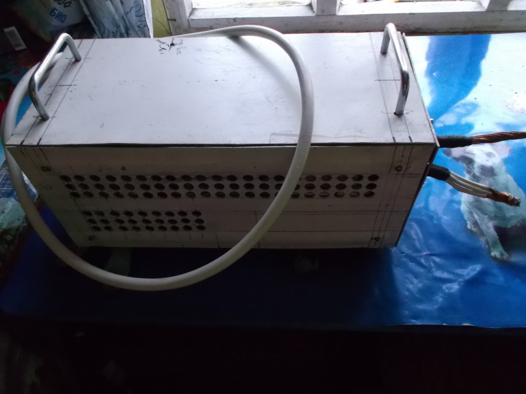

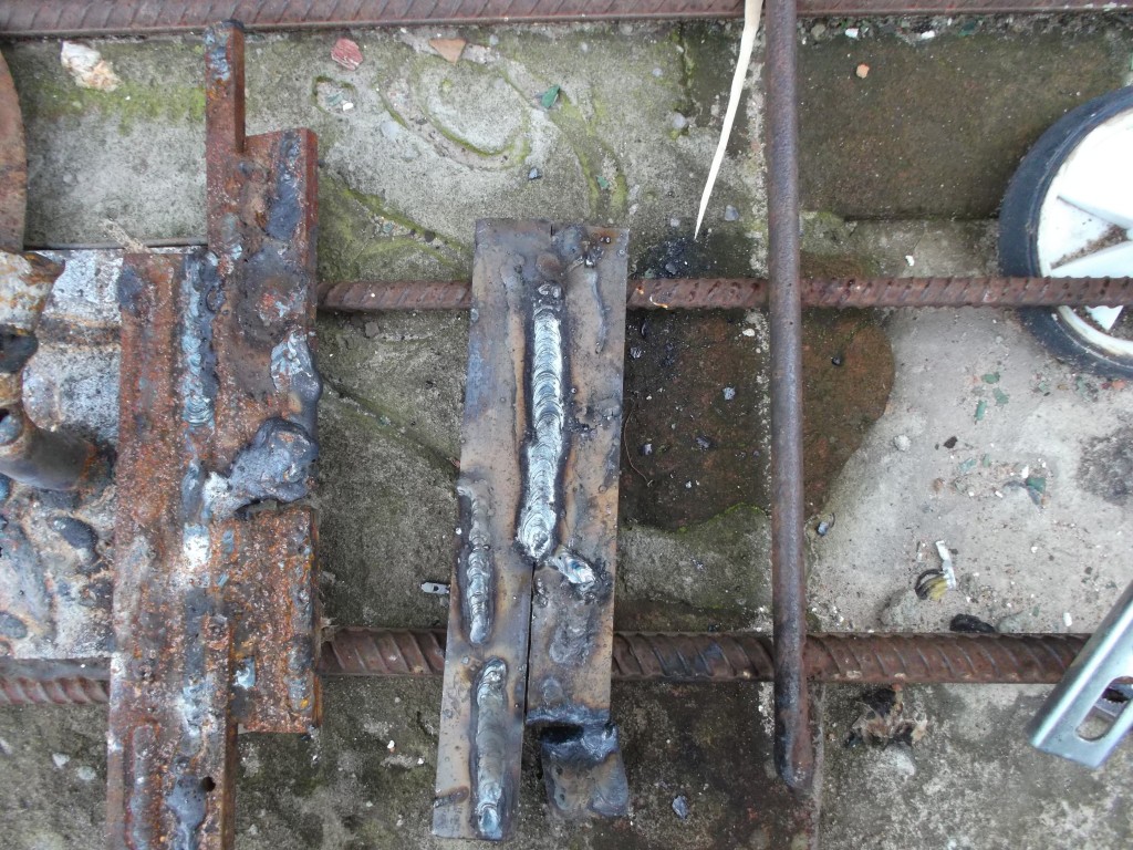

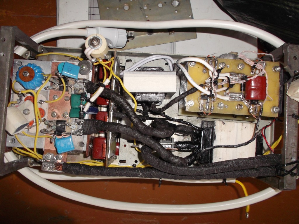

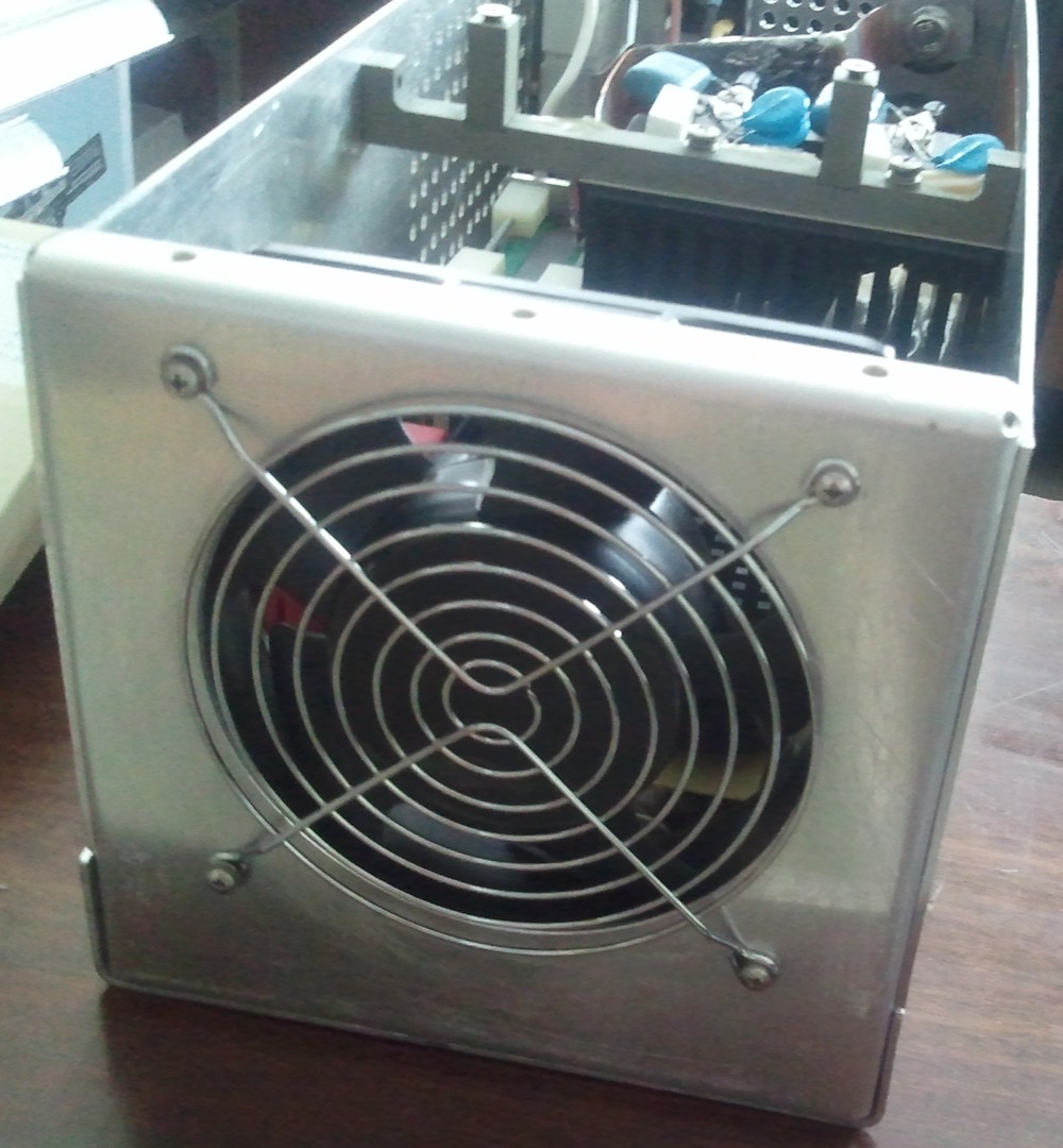

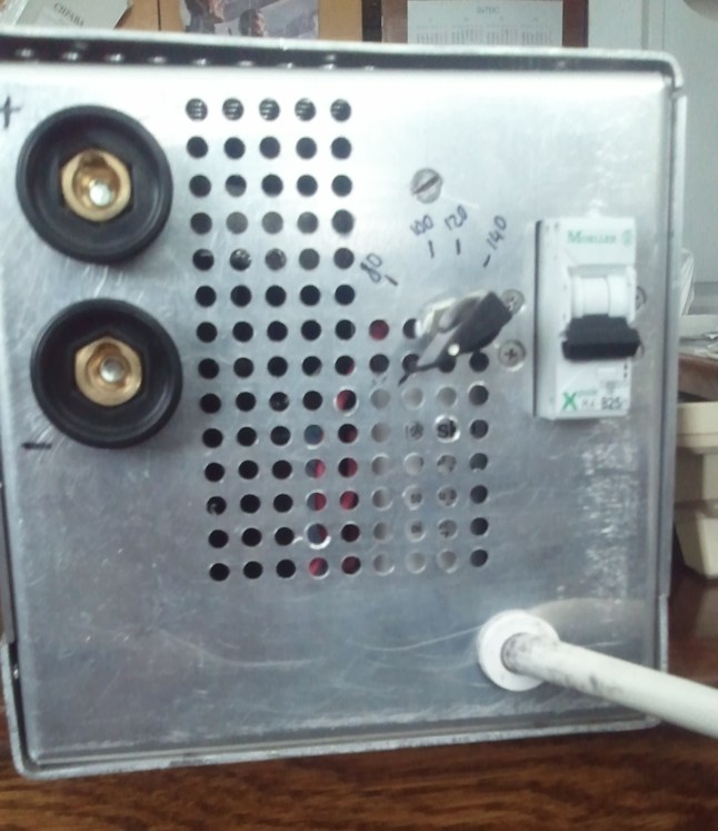

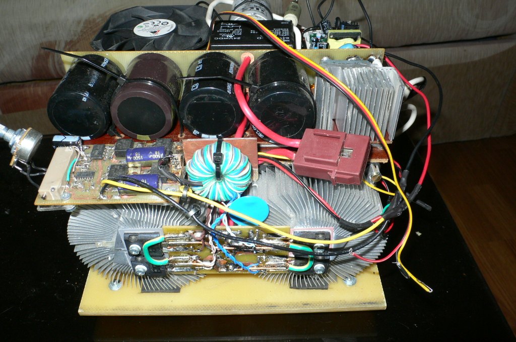

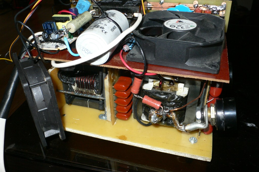

сегодня собрали первый блок:
еще надо нормальную ручку на резистор, шкалу с градуировкой тока сделать и покрасить, платы покрыть лаком.
Настроен на 0,13 Ом, 160А.
  Фото1042.jpg  132.99 КБ  Скачано: 5299 раз(а)
  Фото1040.jpg  178.19 КБ  Скачано: 4083 раз(а)
  Фото1039.jpg  90.71 КБ  Скачано: 3966 раз(а)

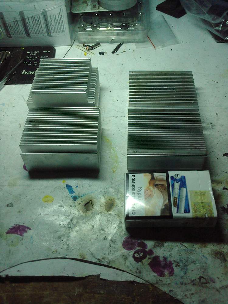

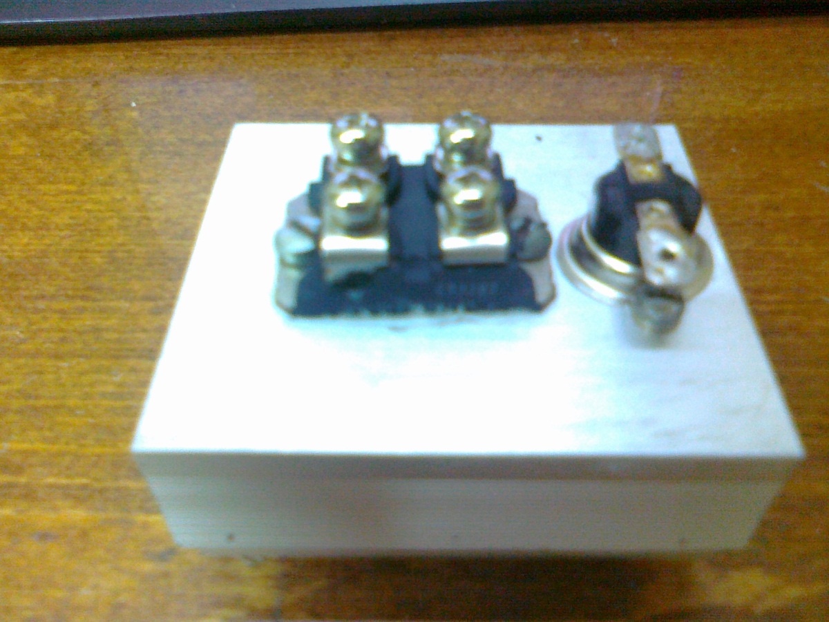

Сообщение #14 От 02/08/2012 08:10 цитата

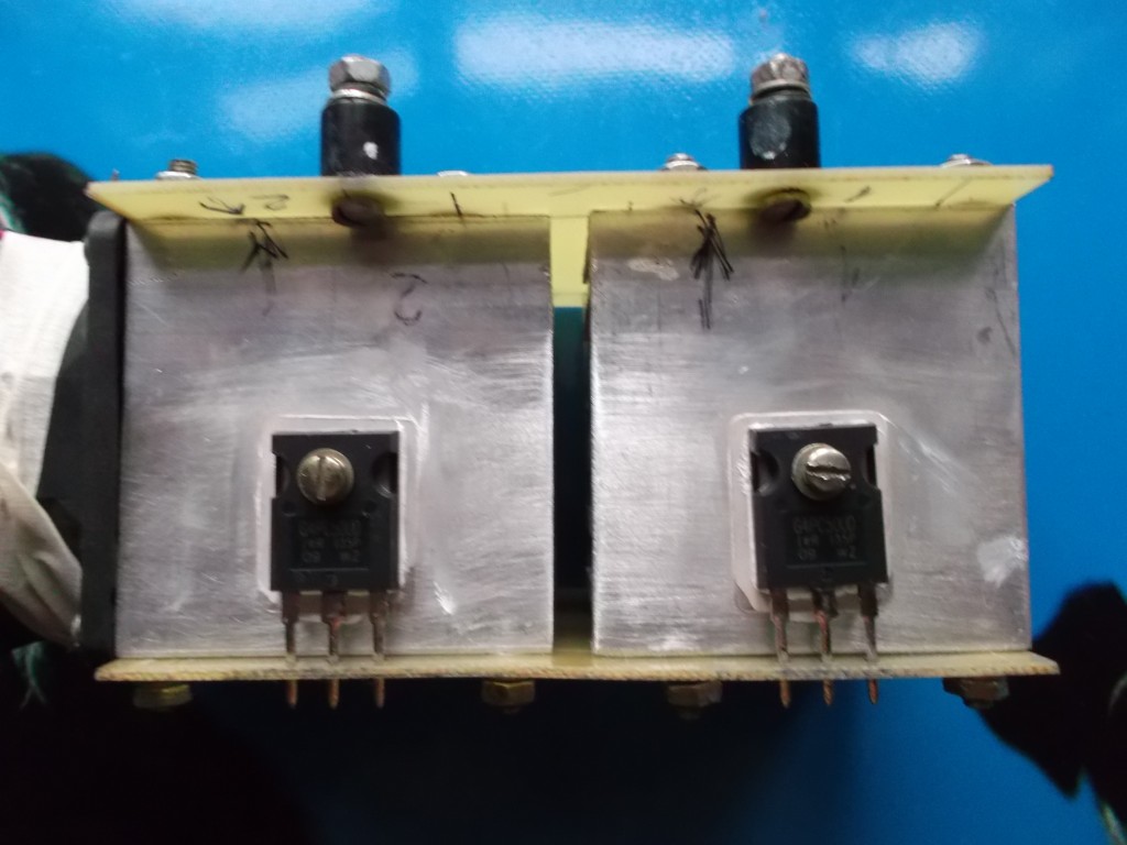

Здравствуйте подскажите пожалуйста нужно или нет пилить радиатор для транзисторов, или можно все посадить на одну площадку, и обязательно ли паста или прокладка?????
Jorg63
Сообщения: 1185
Сообщение #15 От 02/08/2012 10:08 цитата
korel писал:
можно на один радиатор,но транзисторы корпуса изолировать прокладкой каждый.Термопаста обязательна!!!
Vovak
Сообщения: 400
Сообщение #16 От 02/08/2012 11:52 цитата
Если собираешься садить на один радиатор с прокладками, то учти, что эти транзюки не стоит сильно нагружать. Скорость отвода тепла при применении прокладок намного медленнее, чем если транзюк стоит без прокладки. Именно поэтому лучше пилить радиатор...
korel
Сообщения: 14
Сообщение #17 От 02/08/2012 12:15 цитата
Vovak,Jorg63 СПАСИБО классно!

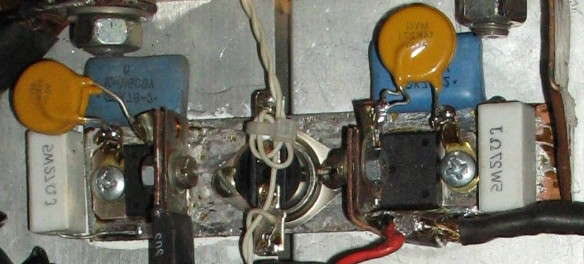

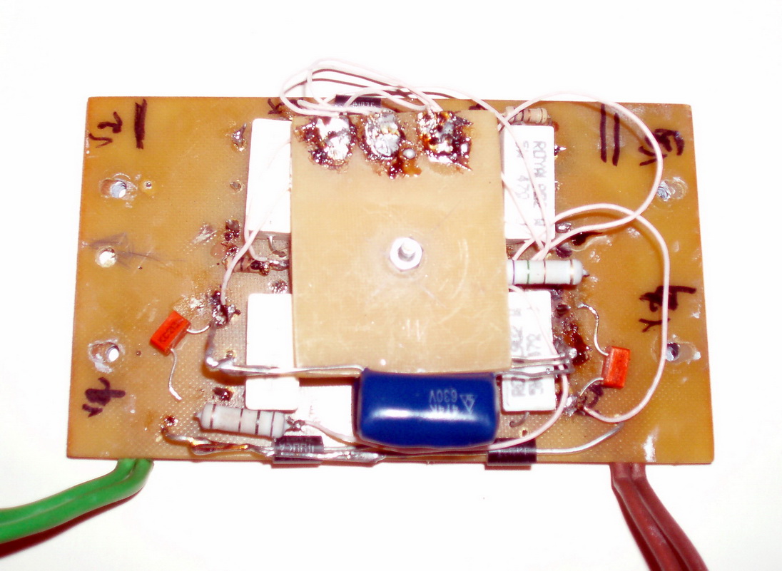

Jorg63
Сообщения: 1185
Сообщение #18 От 02/08/2012 13:16 цитата

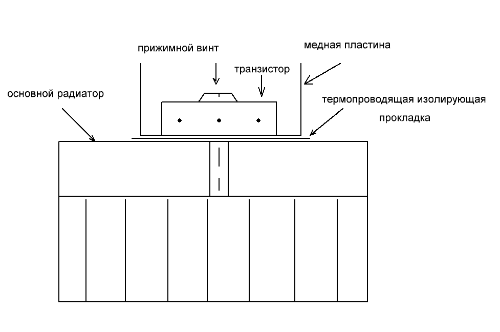

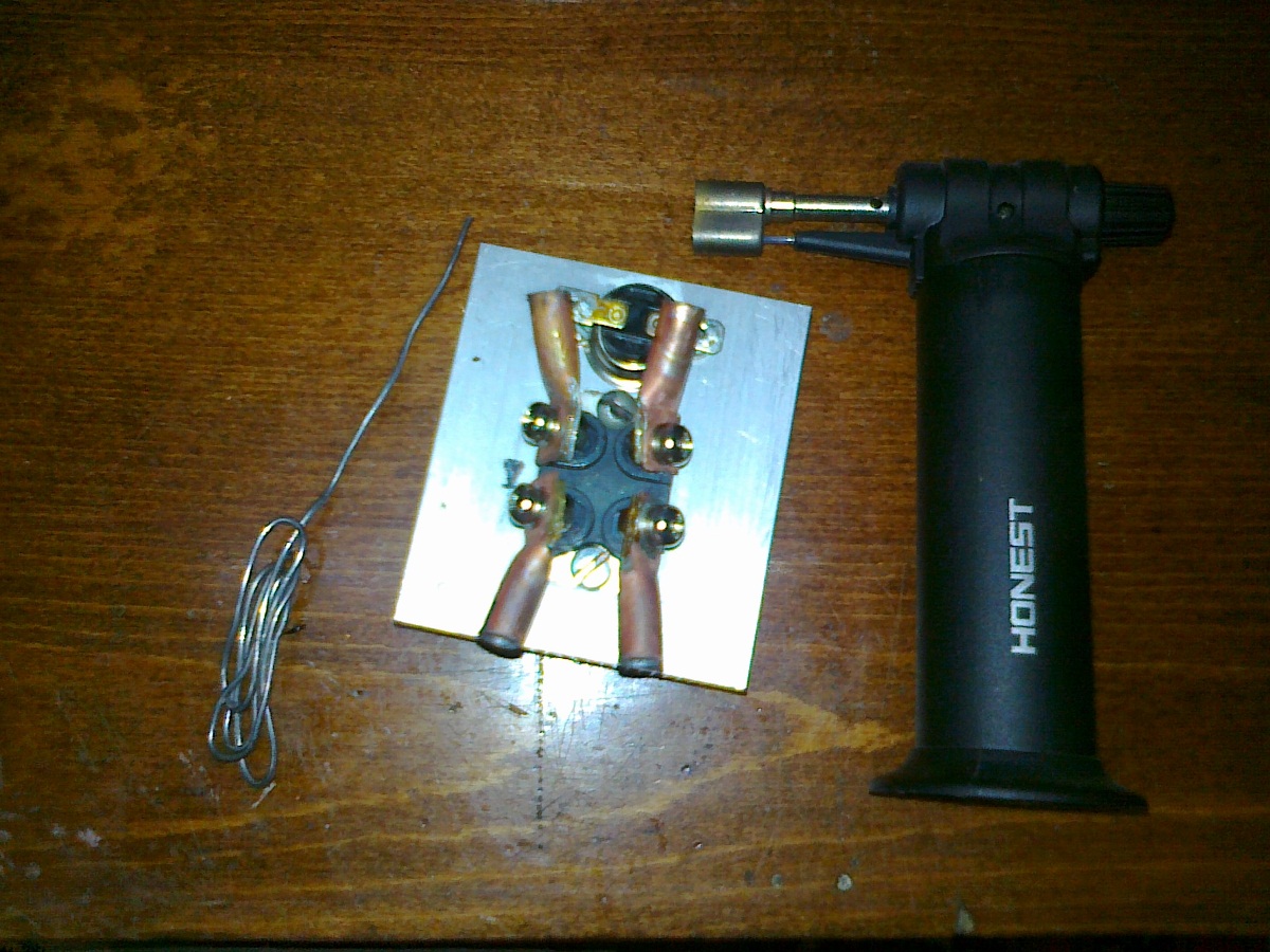

как вариант,если не хочеться по каким либо конструктивным соображениям пилить радиатор,подлаживание медной пластины под транзистор(я часто использую разрезанную медную трубку и сконфигурированную под корпус транзистора ), а потом уже через прокладку прижать к общему радиатору.при данной модификации площадь охлаждения кристала возрастает в разы.место прижима пластины к транзистору пролудить,будет плотнее контакт при прижиме.В принципе легкоплавким припоем припаять пластину можно к транзистору,качество конструкции только думаю улучшиться
  крепления ключа к радиатору.gif  10.69 КБ  Скачано: 2949 раз(а)
steklovod
Сообщения: 12
Сообщение #19 От 02/08/2012 13:48 цитата
А вы медь прижимаете напрямую на алюминиевый радиатор? Если да - то медь с алюминием образуют коррозионную пару
Jorg63
Сообщения: 1185
Сообщение #20 От 02/08/2012 14:00 цитата
steklovod писал:
я же указал,через изолирующую прокладку,внимательно читайте!
ключ-медь-изолир. прокладка-алюминевый радиатор
раньше пробовал вариант ключ-прокладка- медь -радиатор,отвод тепла заметно хуже,проводил измерение температуры корпуса транзюка пирометром
