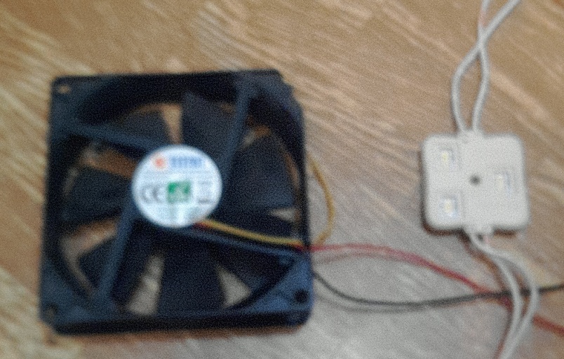

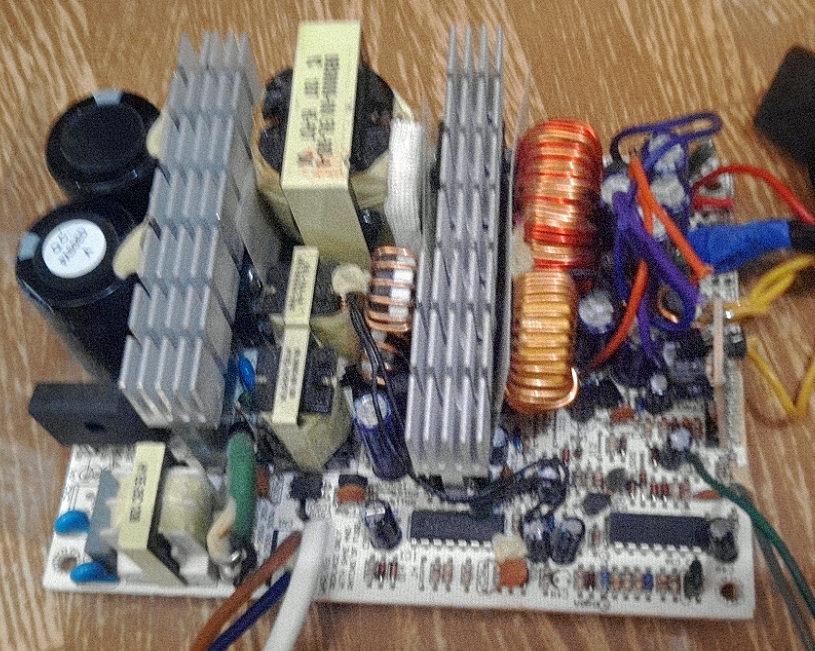

Здравствуйте фурумчане.
Извените если подобная тема уже создавалась по переделки блока питания.
Встал вопрос по переделки бп atx finepower dnp-550 500w питания на 12 вольт, но не когда с ними не сталкивался. Подскажите что необходимо удалить из схемы и добавить и что замкнуть. При замыкании PS-ON с общим землёй: подключеный на выходе 12в светодиод маргнёт и погаснит и так при каждом замыкани. При замене предохранителя лампой накаливании нет ни какой реакции.
А нагружать 12 вольт лампочкой от автомобиля не пробовали? Не предназначены блоки АТХ для работы без нагрузки.

в нагрузке на желтом и черном проводе 1,5w светодеот работавший как будто это вспышка от фотика и к разьёму на пб кулер который незначительно калебался при замыкании зелёный провод PS-ON с общим землёй или серым проводом PG. Когда кулер подключил к светодиоду он сделал пару оборотов и всё - так каждый раз.

Минимальная нагрузка 20%, а это не светодиод 1.5 ватт, а две лампочки от противотуманных фар.

Подключил к светодиоду параллелно 3шт 35Вт 12Вгалогеновые лампочки к разьемам для приводов всё так же при замыкании PS-ON с общим землёй светодиод маргнёт и погаснит и так при каждом замыкани. Спираль накаливания галогеновые лампочек немного краснеет.

Подключил светодиоды (примерно 3Вт) 5В к разьемам для приводов дополнительно. По разному подключал галогенки результат почти без изменений, но в одной из вариаций(возможно что он был холоден) вспышка длилась больше на доли секунд(раскрутило куллер и он пару секунд успокаивался).
VSB есть питание без запуска пб как и должно было быть.

mvideokaz, сдается мне, что прежде чем переделывать, его еще и отремонтировать надо.

подключил к другому бп(DNP-650 EPS) нет ни какой реакции при включении как будто и не включал

DNP-650 EPS да не исправен вот и dnp-550 вроде при подключении к 220В выбивает автомат при это к бп не что не подключено

Попробовал другой 350Вт бп и всё работает(зелёный с серым соединил), только он слабее чем эти или поченив один из них. Всем спасибо!!!
