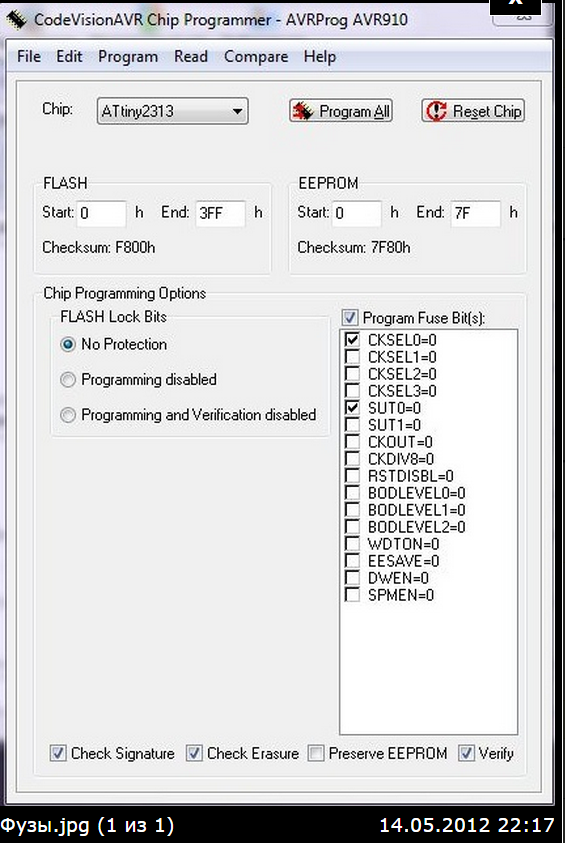

Сообщение #119 от 02/03/2015 14:14 цитата
slowolitus писал:
Недавно собрал тестер VGA. Полезнейшая вещь при ремонте мониторов. Выдаёт 8 различных тестовых полей.
Схема и прошивка отсюда: http://www.eosystems.ro/deogen/deogen_en.html
Из схемы исключил внешнее питание и переделал на питание от двух литиевых СR2032 вместо мною ненавистной "Кроны". Время безперерывной работы 8-10 часов.
Плату полностью переделал под свой более миниатюрный корпус и в соответствии с внесёнными в схему изменениями. Размер платы 45х67мм.
печатка и схема: http://archive.espec.ws/section21/file22811.html
собрал данный дэвайс, но есть нюанс во фьюзах!! здесь http://cxem.net/tv/tv7.php описны установка фьюзов но она не коректна, брал отсюда http://www.rlocman.ru/forum/showthread.php?t=4886&page=2 скрин правельных фьюзов прилогаю , одну микру угробил изза этого, собрал на кроне, ато данные батарейки дороже кроны, в корпус еще невкидывал
