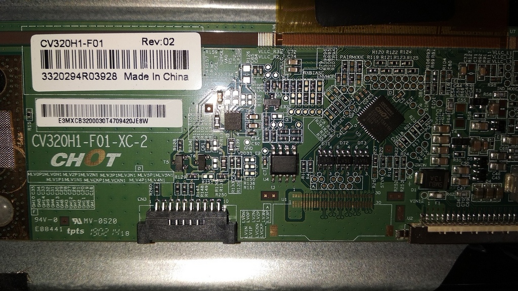

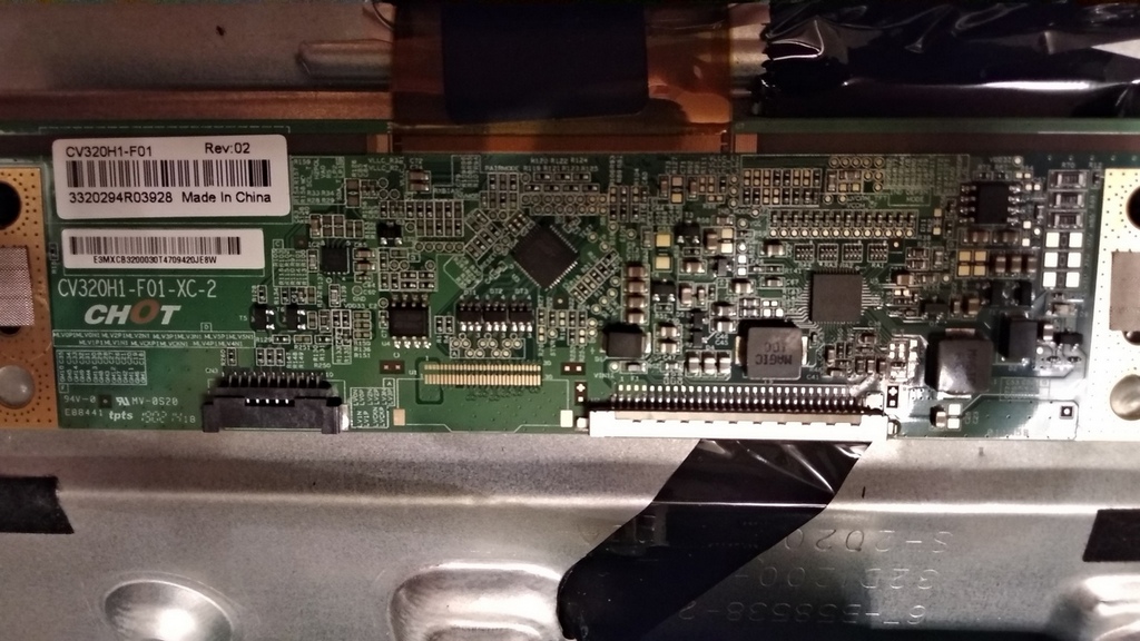

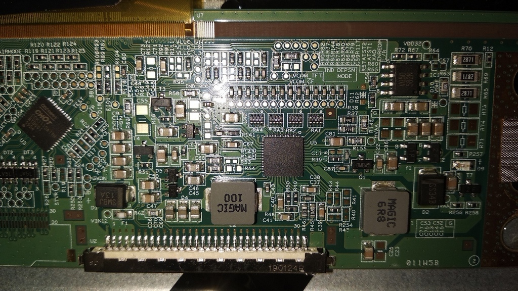

Прошу помочь мне (подсказать) как перевернуть изображение на тиконе или через мамку.
Телевизор: XIAOMI L32M5-5ARU (ssb: TPD.MS6683.PB791), была установлена неродная матрица CV320H1-F01 (тикон CV320H1-F01-XC-2 (фото хорошие прилагаю). Изображение перевернуто. В Xiaomi нет такого средства для переворота изображения посредстом сервисного меню.
На плате тикон был найден опциональный резистор DIR, но это не переворот. В сервис-мануале на матрицу нет информации о перевороте.
Прошу знающих подсказать, готов заплатить за информацию, как это проделывается.

Привет! На материнке, с права от CAM модуля есть две пары контактов для джамперов (Panel ID). Верхняя пара отвечает за переворот изображения. Сам случайно обнаружил.
