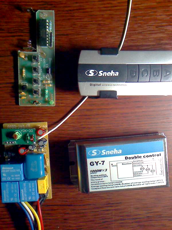

Приобрел вот такой комплект(фото с вашего форума).
Нужно управлять мотором,менять полярность.Допустим нажал кнопку А-мотор крутит в одну сторону, отпустил -остановился.
Нажал кнопку В - мотор крутит в другую сторону,отпустил-остановился.А сейчас работает так- нажал один раз реле замкнулось,нажал повторно реле обесточилось.Микросхема в дип-корпусе,14 ножек изних 6 свободные. Может с ними что сделать???
Помогите!!!!!Посоветуйте!!!!!!
Повторюсь,фото с вашего форума с соседней ветки,просто другого нет.
  remoute_1.jpg  116.45 КБ  Скачано: 6632 раз(а)

теталькофф много проще на pic12f629 собрать.

Радиоблок-> микросхема HS 153 SP-J-> три транзистора->три релюхи.А все остальное питание.......

bratya, знаю такую - тебе от нее только ВЧ-блок и пульт подойдет, а с остальным - "трахаться" самому нужно ... Там не просто ИМС - там под ВЧ-приемником ПИК стоит, насколько помню ... В общем - легче собрать новое, чем это мучать ...
КРЕН 78L05 если что - сразу более мощным замени ... пока не убит ВЧ-модуль! подмигивание голливудская улыбка

Кнопки А В С работают так - Нажал реле включилось ,еще раз нажал выключилось......А кнопка D либо включает все три реле ,либо при повторном нажатии выключает......Нужно две команды.......нажал держишь мотор крутится ,отпустил мотор остановился....Мотор 12v управляться будет релюхами.

- да, + там после ПИК-а стоят 4-ре ключа транзисторных - 9014 (по-памяти) - они тоже "летят" ... а так - проблем не вижу - есть 4 сигнала - добавить немного "логики" внешней, переделав "кнопки управления" - в одну - две группы контактов НЗ-НР на переключение парами, например А - D и В - D...

Ну, так как я с этим пультом поигрался конкретно (и фото я выкладывал), и в том случае предполагалось исключительно использование радиоканала этого пульта вместо ИК канала штатного пульта ДУ аппарата.
По поводу же использования этого комплекта как пульта без фиксации кнопок... могу точно сказать, что работа устройства только во время удержания кнопки в нём невозможна. Регистр (триггеры) состояния запрограммированы уже в проце приёмной части, т.е фиксирование состояния после нажатия кнопки обеспечивается не ключами - они фиксируются на выходах процессора.
В общем-то весь этот девайс в сборе по принципу действия представляет из себя сборку 4-х П2К с независимой фиксацией, причём один из этих П2К уже запаян для подачи/снятия управляющего сигнала на 3 других. И что с такой логикой кроме прямого назначения можно придумать?
Т.е для управления, например, электроталью этот комплект ну никак не катит, а вот для управления например вентилятором с реверсом - можно и подумать.
