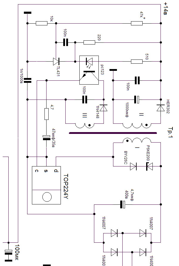

nyesi
Сообщения: 161
nyesi
Сообщение #28 От 07/05/2009 18:37 цитата
Всем большое спасибо за ответы в теме! улыбка
Наконц-то заработал бп подшучивать, дразнить
Ошибка была в диоде который последовательно стоит с супрессором (снабберная цепь). Поставил я его с шасси телика, от строчника (даже не посмотрел его номинал), был уверен, что потянет....
Вот не потянул недовольство, огорчение . Скорее всего частота была ему не по вкусу.
Теперь поставил FR307
Сам себе наделал......Я виноват хммм...
Теперь у меня намотано 3 транса где первичка 80, 40, 120 витков и со всеми работает на ура голливудская улыбка , хотя само стабильно с 120 витков (на моё усмотрение).
При нагрузке 1А топ холодный, немного греются супрессор с диодом.
Ещё раз всем огромное спасибо всем, кто участвовал в теме классно!

Сообщение #30 От 09/10/2009 21:16 цитата
Проверь намотку трансформатора. На схемах отмечается точками.
  Схема ИБП.jpg  115.22 КБ  Скачано: 5352 раз(а)
