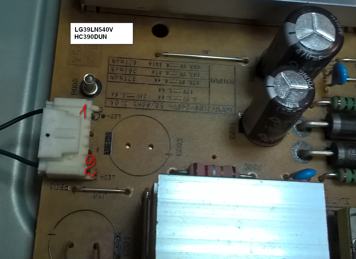

krugen, Привет. Как считаешь, если подам на разъем пин 1, 2 с этого (уже твоего прибора) при исправности всех LED ов,посветка уверенно загорится?
  39.jpg  198.34 КБ  Скачано: 1823 раз(а)
