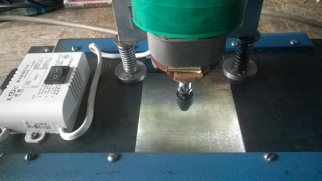

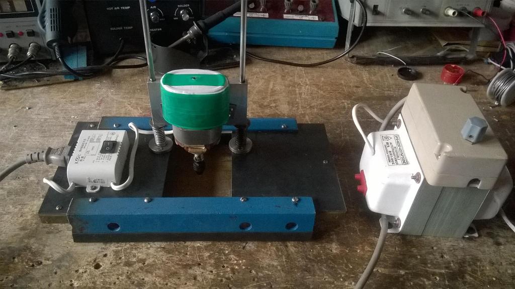

Сообщение #25 От 14/06/2018 09:41 цитата
Всем доброго времени суток.
Собственно, в продолжение темы хочу предложить еще один вариант сверлильного станка для печатных плат. В качестве зажима для сверл применен цанговый патрон с Алиэкспресс.
Особенность конструкции в том, что ее можно свободно перемещать по столу, т.е. размеры изготавливаемой платы не ограничены.
Кажущееся на первый взгляд неудобство вполне нивелируется после 15 минут практики. Само приспособление не тяжелое, поэтому передвигать его легко.
В качестве двигателя применен скоростной двигатель (5000 об/мин) типа ДКО-16.
В моем станке двигатель на 127 Вольт, поэтому питание через трансформатор.
Для пущего удобства применен регулятор оборотов на симисторе.
Смело сверлю отверстия 0,45 мм, не боясь сломать сверло.
Главное, при сборке ровно выставить двигатель.
