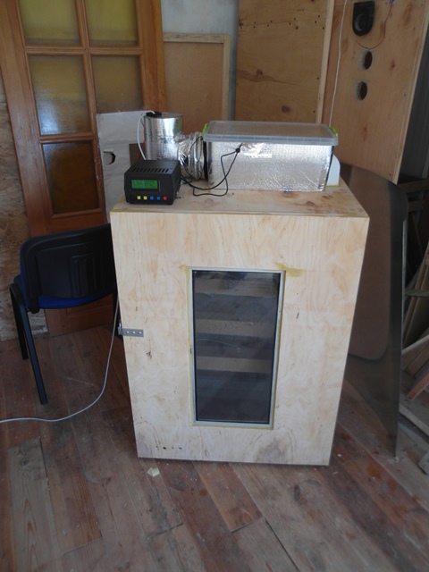

я в своем блоке управления инкубатора сделал проще - записал 8 таблиц инкубирования : куры гуси цесарки перепелки индюки утки фазаны павлины. для каждого дня установленная температура влажность время поворота количество раз и время охлаждения. поворот на шаговом двигателе - работает по времени или по концевым выключателям.т.е. может переворачивать определенное время чтобы в работе не участвовали
  SAM_2379.JPG  123.48 КБ  Скачано: 575 раз(а)
  SAM_2381.JPG  149.1 КБ  Скачано: 508 раз(а)
