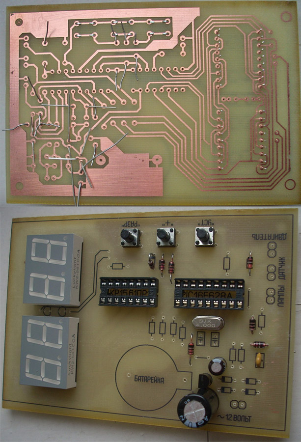

Сообщение #39 От 09/01/2010 15:32 цитата
Хм... вроде игрался. Ставил подстроечник на 10кОм. Крутил но все тот же эффект. Или выключена лампа совсем или горит в пол накала. Может подстроечник на 1кОм поставить, что бы точнее подстроить?
Ладно, спасибо! Буду пробовать.
Есть вариант такой платы (это еще на стадии сборки было) Если нужно могу выложить. Хотя сейчас после проверки немного решил эргономику изменить, переделываю расположение кнопок
  plata.jpg  160.64 КБ  Скачано: 5505 раз(а)
