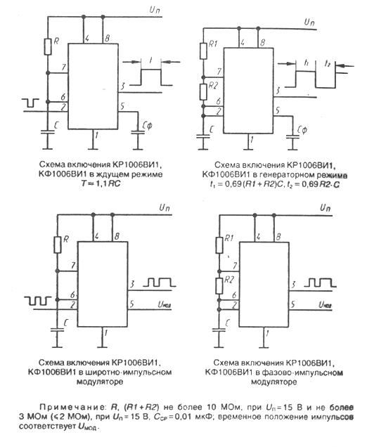

Собственно нашёл эту схему http://www.comunidadelectronicos.com/proyectos/probador-fb.htm а надо для 100гц телевизоров подскажите какие номиналы подобрать?пробовал по калькулятору для 555 - неполучается.

Если товарищ по ссылке не наврал с номиналами (с его номиналами работает?), то уменьшение С3 в 2раза удвоит частоту.

http://freespace.virgin.net/matt.waite/resource/handy/pinouts/555/ в 2 РАЗА ну никак недовольство, огорчение

Да и строчку. Можно поставить на выходе КТ829А или FP45N03L и какой резик в базу?(переводчиков он-лайн полно)

Vasilovich, Экспериментальным путём. Если ослик есть.... улыбка

С1-65А поидёт? Вот только валяются 4 ТДКСа ноили все дохлые, или эта хрень не работает? при включении +В 12в, и вых на К сигнал засаживается почти до 0. Поставил S2000AFчё валялось на виду.

Vasilovich, Через ключ цеплять надо. С1-65 подойдет.

Почему в 2 раза не как? Т=к*С, С меньше - Т больше, если к не трогать, то и скважность сохранится, но не это главное, про ключ сказали, а про диод параллельно транзистору забыли, и это не главное, включи строчку в ТВ без отклоняйки и посмотри что будет? Вроде ясно намекнул.
