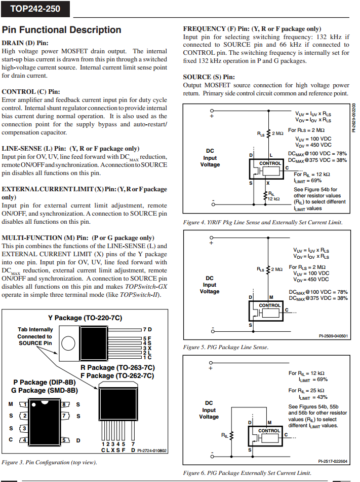

в общем такие дела - при попытке замерить микросхему TOR244YN осциллографом (на 7 ноге исток - на сигнал осциллографа и на землю радиатор микросхемы, она же 4 нога он же сток (source по английски, правильно?) - вылетает сразу предохранитель F1 на входе. Как только все подключишь и подаешь 220 - сразу выбивает его. Что это может быть? Как то по другому подключать осциллограф надо?

Словарь возьми хотя бы,если английских терминов не знаешь. Исток (Source) - ноги 2,3,7,8. Сток (Drain) - 5 нога. А 4 нога - это C (control - управление) и она никак не может быть на радиаторе. Массу осцилла надо подключать к истоку, а щуп куда хочешь - к стоку или управлению. Смотришь в книгу и видишь фигу недовольство, огорчение Отдай спецам, пока совсем не убил и сам не убился! На "горячей" стороне осциллом нужно пользоваться крайне осторожно, т.к. гальванической развязки от сети 220 нет и масса осцилла может быть на фазе. Для безопасности лучше подключать к сети через развязывающий транс.

у меня Y исполнение ,самый верхний рисунок. Исток и сток местами перепутал.
