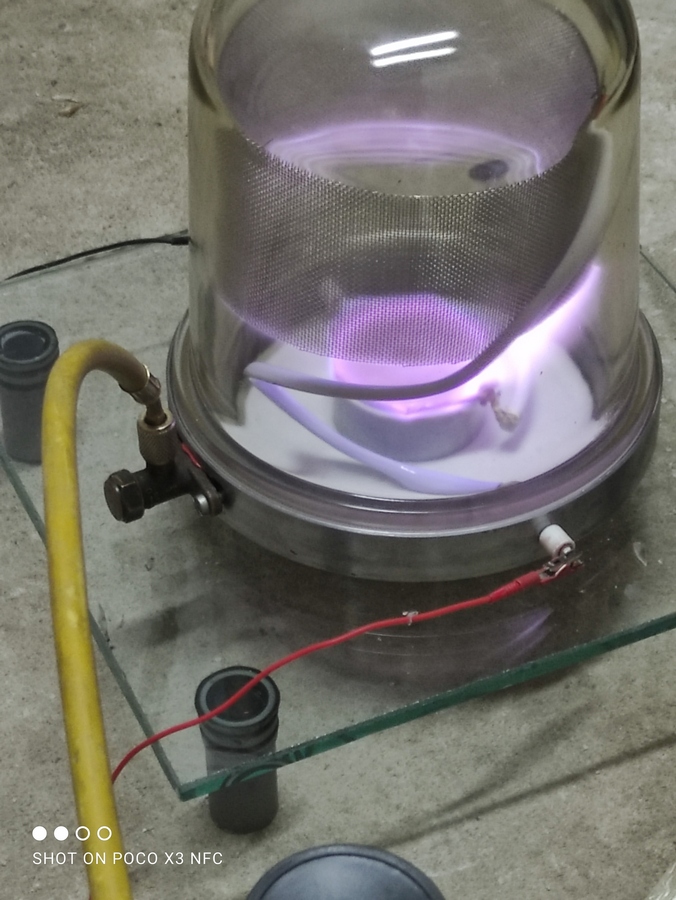

1) изоляторы- испытаны на фланце при атмосферном давлении и практически в работе-в разреженной камере-утечек при испытательном напряжении 1000 в не наблюдается
2) сама камера-стекло заменено на более толстое, при аналогичных размерах вес колпака стал 2,7 кг,(прежнее весило 1,7 кг) и далее при испытании не лопнуло,не треснуло и первоначальное разрежение(судя по прибору) уже держится более 6 часов
далее- сам материал мишени и сборка схемы

итого по факту-в варианте есть канод(медная пластина), анод(сетка из нержавейки), магниты без замыкающей стальной пластины,нет подложки:
1) вакуумного насоса Valua VE215 недостаточно для полноценной работы,2 Па разрежения будет маловато
2) плазма зажигается после дугового разряда
3) после поджига плазма горит в диапазоне 800-900 вольт
4) медная мишень и магниты очень сильно греются, для магнитов требуется охлаждение
