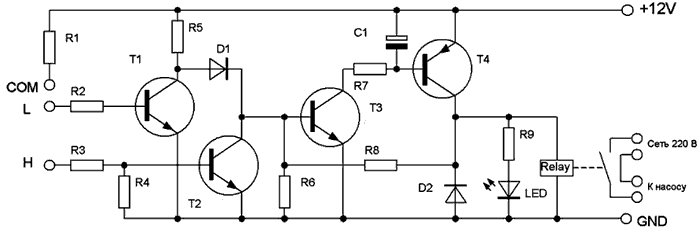

Живу в деревне.В колодец установил насос которым в ёмкость закачиваю воду.Но вот хотелось бы как то это дело автоматизировать.Т.е. при падении уровня воды насос должен включиться, а по достижении мах выкл.Буду благодарен за схему.

http://electronica.bashel.ru/PDF/4001/BM250F.pdf Можно найти в Мастер Кит готовый.

audi, схемка конечно симпатичная и простая, но... Недостаток почти всех самодельных контактных датчиков уровня - на электродах постоянное напряжение. В результате - эрозия электродов, "анодное" окисление с ухудшением контакта. Оба недостатка уменьшаются снижением тока через электроды, но при этом требуется увеличение чувствительности схемы (что здесь и сделано). В результате - возможны случайные срабатывания, например, через слой конденсата на электродах. Загрубление же чувствительности приводит к необходимости увеличения тока через электроды и... читай выше.
Вот ПРОМЫШЛЕННОЕ решение датчика уровня (3-х канальный - с гальванически разделёнными каналами - датчик-реле уровня РОС-301, может, не так просто, зато надёжно, сертифицировано для применения в химической промышленности, номиналы деталей... придётся смотреть на оригинале. Вроде, на работе в кладовке дохлый где-то валяется, если надо - посмотрю):
ЗЫ: кстати, в схеме ошибочка... Не моя, схема выдрана откуда-то из Инета. Суть понятна, а исправленную схему выложу чуть позже, если оно, конечно, надо. Тут, если интересно, описание принципа работы датчика, способы установки электродов и пр.хр.

БЕЗЫМЯННЫЙ, мало. Таки, если глубина "ёмкости" достаточно большая - два датчика уровня надо.
подшучивать, дразнить голливудская улыбка
Иначе такой датчик (с малым гистерезисом) будет поддерживать один уровень воды. А при слабом обмене вода рано или поздно начнёт застаиваться и "тухнуть". Т.е: выкачиваться она должна почти полностью... Ну, и закачиваться желательно пополнее - чтобы насос пореже гонять в вкл/выкл режиме.
