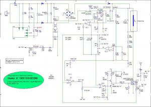

Сообщение #47 От 27/04/2013 20:09 цитата
Подскажите кто знает, какой термодатчик поставить в середину катушки, какое сопротивление должно быть[list=][/list]

Сообщение #51 От 21/11/2014 05:09 цитата
Алекс, если еще актуально то там стоит обычный диод 1n4148 в качестве датчика температуры

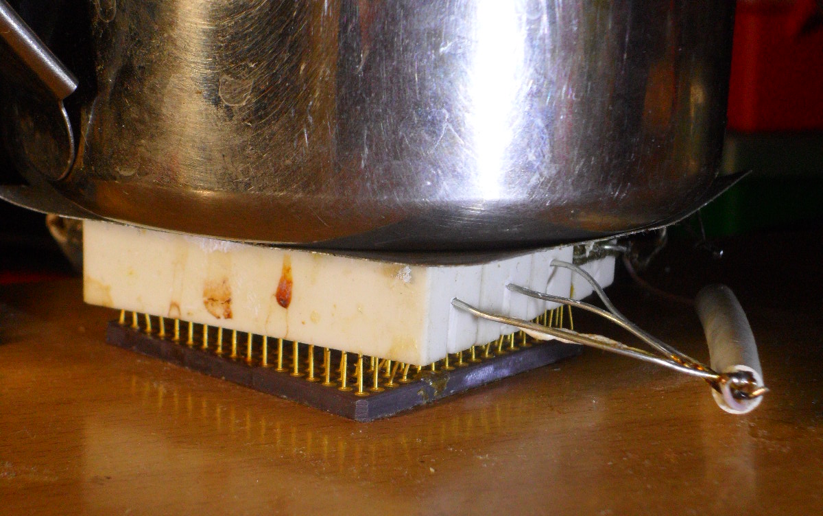

Сообщение #53 От 06/03/2015 00:30 цитата
USB грелка нифига не греет на самом деле, бутофория одна. У меня сейчас 4 x 10 Ваттных резистора общего сопротивления 7.5В запитанных от 19V через размыкатель с биметаллической пластиной на 95C (какой был).
На резисторы нанесена паста КПТ-8 и сверху лежит термопрокладка, только так достигается приемлемый тепловой контакт. Кружка с чаем стоит часами и если накрыта крышкой и сама кружка зеркальная, то Т вполне себе горячая. Под конец, даже очень (но не кипяток прям).
Так вот чисто на вскидку как часто щелкает датчик (засекать лень), можность требуемая на поддержание Т этой конструкции не более 5 W, ессно если включить с холодной водой, то грется будет долго, т.е. конструкция - чисто для поддержания.
Из недостатков - термодатчик стоит сбоку резисторов, хочу поставить миниатюрный которой как раз влезет в щель между резисторами и прокладкой и управление сделать на PWM (питалка от нота и всему поплохеет если будет щелкать при включенном ноте ON/OFF 75W). Но думаю индукционная конструкция более интересна, нужно только решить вопрос с термодатчиком понадежней.
ДОБАВЛЕНО 06/03/2015 01:56
Облом с индукционной кружкой - она не магнитится. Может быть можно использовать токи Фуко для нагрева? Как раз сталь - сопротивление высокое.

О! для меня это комплимент!) И да - вы не ошиблись, чего только стоило круг на 7 частей порезать смех
ps не пойму пока как с подручными средствами виток к витку 0.6 провод намотать, то что получилось на картинке мне кажется сильно по индуктивности мало.

Сообщение #57 От 06/03/2015 11:02 цитата
Вечером прочитал, решил проверить идею по быстрому, но что то пока круг делил на семь - утро наступило и пыл пропал улыбка)))
Я бы с удовольствием что нибудь готовое использовал Ватт на 100-300 приделав термостат и PWM, но мелких вроде же нету?
Пару штук мелких точно надо!улыбка Но Вы далековато... Так что как нибудь сделаю наверное, ну или на резисторах облагорожу контроллером - это точно уже.

Сообщение #60 От 06/03/2015 21:26 цитата
не обещаю, что будет быстро, у меня куча вялотекущих задачек висит, пока жду от китайцев процессоры, развожу платы что б сразу все конвеером улыбка надеюсь к этому моменту уже проведу "НИОКР" улыбка)))))
Да сегодня бы включил уже, хотя бы посмотреть как себя ведет индуктивность, генер есть, мощи по началу не надо большой, хотя бы резонанс увидеть как оно. Схему наверное оставлю родную аналоговую часть, поменьше защит , т.к. мощность на порядок ниже и уже от вторичного БП, И пока на глазок вот так улыбка (залито силиконовым компаудом), хотя почти точно думаю надо будет подбирать ещё...
ДОБАВЛЕНО 06/03/2015 22:36
Народ пишет, что в заводских какая то жесткая регулировка мощности ON/OFF, я же хочу обязательно сделать PWM с возможностью установки макс. потребляемой от источника мощности, т.к. грелка будет питаться от чего придётся, от БП нотика и кушать оттуда много не всегда можно. Делюсь дабы на подводные камни может кто укажет, а то вот катушку только с третьего раза когда вырезал понял какой формы надо смех
