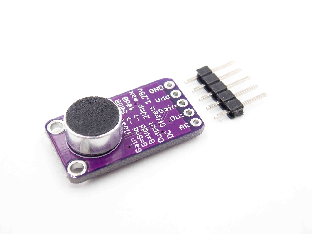

Как срезать низкие частоты от 0 до 2000 Гц. еще до поступления сигнала на микросхему с АРУ (т.е. перед усилителем), чтоб микросхема усиливал только частоты с 2000 до 20000 Гц. ?
Плата микрофонного предусилителя с АРУ на MAX9814, как почти готовый слуховой аппарт.
- Supply Voltage: 2.7v-5.5v @ 3mA current
- Output: 2Vpp on 1.25V bias
- Frequency Response: 20Hz - 20KHz
- Programmable Attack and Release Ratio
- Automatic gain, selectable max from 40dB, 50dB or 60dB
- Low Input-Referred Noise Density of 30nV/
- Low THD: 0.04% (typ)
Можно ли поставить RC фильтр ВЧ с частотой среза 2000 Гц?
Сразу после микрофона?
Данная реализация будет использоваться как слуховой аппарат.
Спасибо.

можно достаточно выбрать нужную ёмкость разделительного конденсатора между микрофоном и входом усилителя

Dotter, забей в поиск: расчет полосовых RC фильтров и считай. Низкие срежет сам наушник или последоватольная емкость к микрофону. Высокие- емкость параллельно микрофону.

Есть готовый предуселитель на микросхеме MAX 9814 если между микрофоном и эти усилителем поставить ФВЧ надо ли учитывать следующие параметры?
- Как определить выходное сопротивление фильтра?
- Как определить входное сопротивление предусилителя?
- Как делать наладку-отладку, на что опиратся?
- Да и вообще на что надо обратить внимание?
Посоветуйте какие темы надо разобрать для такого подключения ФВЧ? Как на рисунке.

так микрофон вооще без питания получается !!
нужен анализатор ачх. мона использовать комп с софтом http://radio-stv.ru/radio_tehnologii/izuchenie-radio-programm/kompyuter-ostsillograf-generator и подобрать эксперементально
оно не определяется а рассчитывается
для этого нужно знать внутреннюю схему пред-усилителя с номиналами или почитать тех-параметры на МС
странные вопросы как по учебнику ! вы случайно не студент с курсовой работой вам лучше к преподавателю вуза
R1 можно не ставить , если с динамическим микрофоном будет работать , электретный требует питания

Конденсатор на 0,01 мкФ на входе МШУ менял на разные значения 0,001мФ, 0,0001 МФ но АЧХ совсем не менялась.
Подскажите пожалуйсто может на входе надо эмитерный повторитель включить или ОУ с ФВЧ?
