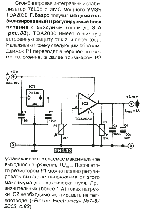

вот откопал такую вот необычную реализацию микросхемы TDA2030. и вроде бы все верно, защита от кз, напряжение питания 40В.(+-22) а на практике выходит, что ничего не выходит.
собрал я схемку подключил к ней 25 вольт, настроил. на выходе вроде появилась регулировка от 1-24В, выставил напряжение 12В и только подключил автомагнитолу... раздался взрыв!!! микруха треснула. та же участь постигла и TDA2050 которая на 12 вольтах выдержала только три кратковременные козы. подскажите, спецы, реально ли это запустить. микросхемки-то не дорогие, палить можно попозже выложу печатку на которой делал. нужна именно регулировка от 12-24

Nabi писал:
koz, почитай тут...
читал уже. тоже самое написано, может я чего-то упустил? не придал значения какому-то моменту? стоко сил потрачено смех надо бы и до ума довести. ведь не должно же гореть. ток 3,5А держит. может китай чегой-то недоделал в микросхемах этих?
Почему подал 25 В на 78L05,когда максимум можно 20В-?(согласно твоей схеме)
Если подал 25 В на вход 78L05,то почему без стабилитрона?
Собери так
Стабилизированный лабораторный блок питания.
koz
Сообщения: 23
Сообщение #6 От 28/09/2010 15:45 цитата
это схема из журнала, а у себя и резистор был и стабилитрон, но это же только для питания кренки, а она целехонькой остается. что интересно, то когда на макетке собирал на кренку все 25 вольт подавал и ничего, пыхтела улыбка вот печатка

koz писал:
Может быть...Кажись максимум входного напряжения 78L05 составляет 35 В.
ДОБАВЛЕНО Вторник, 28 Сентябрь 2010, 18:51
koz, на выходе 2030-поставь токоограничивающий резистор 1 [Ом]/1Вт,после С4.

koz писал:
Осциллографом, что там на выходе смотрел?
koz писал:
Если на выходе выставлено 12 В, на микросхеме падает 13 В - максимальный ток 20 Вт / 13 В = 1,5 А

koz писал:
Магнитолу не жалко? Нет другой нагрузки для экспериментов? Например, лампы накаливания?
koz
Сообщения: 23
Сообщение #15 От 30/09/2010 12:27 цитата
смех не, магнитолы не жалко их много есть у меня, да и риска нет никакого, микросхема сгорает, на выход ничего не проходит.
сегодня поставил 2050 при напряжении на выходе до 18 вольт, на выходе осциллографом наблюдается енпонятный сигнал, скорее всего возбуждение, затем, после 20вольт пропадает, на входе практически идеальная прямая.
думаю нужно как-то снимать это возбуждение, мож кондер на 100n дохлый? заменить не успел мс сгорела. причем без нагрузки. ток потребрения магнитолы около 2х ампер на 80% громкости.
подключал я еще компьютерный бок питания 12В, на выходе просаживалось до 8 при токе 2 А
ДОБАВЛЕНО 30/09/2010 13:32
заметил, что мс сгорает или во время включения или подключения нагрузки.
ДОБАВЛЕНО 30/09/2010 13:43
может между 2ым выводом МС и р2 почставитьб парочку диодов? или демфер на выходе МС только куда его ставить?

Сообщение #16 От 30/09/2010 13:51 цитата
koz, по входу 1, 2 поставь кондеры 1 - 10 нан, все должно работать . У меня похожая схема отработала несколько лет , правда я ставил на выход эмитерный повторитель и измерительный резистор ставил после него. Ток снимал до 20А все работало прекрасно. Поборись с возбудом.

все, замучился я микросхемы покупать. поставил по входу tda-шки кондеры 473 я так понял 47 пик, возбуд исчез, но при подключении нагрузки 2030 здыхает мгновенно причем даже не нагреваясь. после устранения возбуда она оставаласб холодной при регулировки от 0 до 24. подключил приемник установил 12 вольт. включаю блок... стрелка вольтметра даже не дернулась. все.
отсюда вывод, не все статьи в журналах правда.
конечно, если бы схема заработала былобы не плохо, а транзистор ставить как-то не очень хочется при выходе его из строя можно и магнитолку спалить. без защитв-то.
может это все-таки брак в микросхемах??
